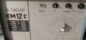

Nerozumím tomu,snad bude stačit toto foto.
http://www.svarforum.cz/forum/uploads/thumbs/520_km.jpg
