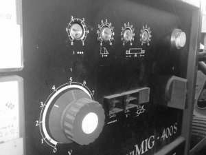

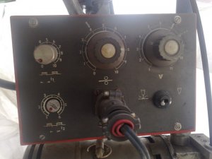

Měl jsem 1 mm ale koupil jsem malou cívku na zkoušku 0,8. Regulace má 2. Jednu hlavní a druhou přídavnou na rameni. Používám tu přídavnou. Rozměry mi nevadí jen je problém s tlošťkou svařovaného materiálu.
Přikládám obrázky:
http://www.svarforum.cz/forum/uploads/thumbs/1377_hlavni_regulace.jpg
http://www.svarforum.cz/forum/uploads/thumbs/1377_druhotna_regulace.jpg

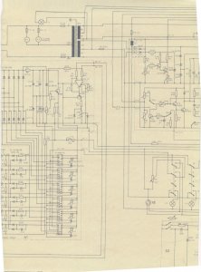

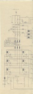

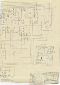

http://www.svarforum.cz/forum/uploads/thumbs/1377_planek_david.jpg
http://www.svarforum.cz/forum/uploads/thumbs/1377_planek_david_001.jpg
http://www.svarforum.cz/forum/uploads/thumbs/1377_planek_david_002.jpg
