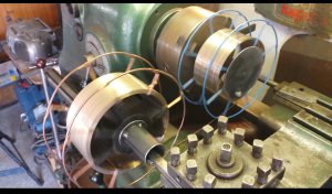

#11 11-08-2018 07:06:16
Jaryn
Registrovaný: 24-03-2011
Příspěvky: 378
Re: převinutí 15kg cívky na 5kg
Snadno a rychle :-)
http://www.svarforum.cz/forum/uploads/thumbs/2784_screenshot_2018-08-11-06-54-57-1.png

Je na to speciální stroj o tom žádná,ale pokud potřebuju přendat třeba jedno kg cusi3 na jinou cívku, tak to lze i na soustruhu a bez problémů se s ním dá pájet. Můžete se přijet podívat rád vám to předvedu.

Jak dlouho to trvá nevím, musím u toho stat a prehazovat posuv z leva do prava. Ja to pro sebe neprevijim, nepotrebuju to, ale někdy někdo potřebuje třeba jen 1kg drátu cusi3,al,nebo nerez a nechce si kupovat celou civku třeba 5kg ,protože by to nezdělal , tak mu co potřebuje odmotám .
