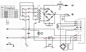

Včera jsem prověřil zapojení ventilátoru. Chyba zapojení se nepotvrdila (snad smile ) a tak jak je to udělaný by ventilátor při tepelné ochraně neměl důvod vypnout. Pokud se fenomén jeho vypnutí při příštím přehřátí zopakuje, sprostě zapojím ventilátor rovnou na vstup smile stejně svářečku, pokud s ní déle nepracuji, vytahuji ze zásuvky.
Co mě ale zmátlo, je funkce pakeťáku samotného.
Je to typ BREMAS SERIE A1600 CS0169552 16A 400V a pochopitelně se mi datasheet nepodařilo najít sad
Pokusil jsem se zapojení pakeťáku (zakabelování) neuměle zakreslit do schémátka úpravy
Jestli jsem se trefil jak jdou spínané svorky proti sobě nevím hmm
http://www.svarforum.cz/forum/uploads/thumbs/5692_einhell_euro_sga_170_turbo_schema_uprava_2.jpg
Teď mi vrtá hlavou jak pakeťák spíná (jak doplnit tabulku) aby to mělo logiku.
Taktéž je mi záhadou kam vede do trafa relátkem spínané napětí (ze svorky 6 řídící desky), to původní schéma, kde je zakresleno na C1 pakeťáku jsem chápal, tak jak je to ve skutečnosti nikoliv.
Vlastně koukám že na schémátku úpravy pro modrou BT-GW 170 v odkazu http://www.svarforum.cz/forum/zobrobr.p … eni_co.jpg taky vede to "ovládací" spínané napětí do trafa.
Usměrňovací můstek pochopitelně dle rad předimenzuji a použiji ten 4A http://www.gme.cz/diodovy-mustek-b250c4000-p227-046 je to korunová položka.
Co se týče napájecího trafa, tak jsem doma objevil jedno, které by možná šlo použít (především pokud se rozměrově do skříně vejde roll ). Je to Elektrokov Znojmo 220V 55VA s výstupy 9V, 18V a 25V. A pravděpodobně proto, že již v síti není 220V jsem naměřil na výstupu 27,2V. Není už to moc, lze ho použít?
Pokud by vyhovovalo, ale nepodařilo se mi ho tam nacpat, budu muset pokračovat hledání a nějaké koupit. Máte někdo nějaké (v ČR dostupné) k doporučení? Líbí se mi to z GESu http://www.ges.cz/cz/ei66-35-124-GES07506925.html ale je na něj dlouhá čekací doba sad

#134 02-09-2015 15:07:32
Příspěvky: 2248
Re: SVÁŘEČKA CO2 TELWIN TELMIG 150/1 MIG-MAG
Mělo by stačit třeba toto: http://www.ges.cz/cz/transformator-toro … 06943.html
Podle výkresu je k němu i upevňovací talíř a gumy, vývody si dáte třeba na čokoládu nebo svorky do DPS.
Mělo by jít použít i to vaše, předpokládám, že těch 27V je naprázdno - při zatížení o něco klesne.
Není ale jistota jestli není jednoúčelové, tzn. třeba vývod 9V na větší proud, 25V slabším drátem.

#135 03-09-2015 05:45:05
Příspěvky: 4610
To máš takový problém poznačit si vývody do trafa , odpojit je a potom postupně přepínat a zapisovat , mezi kterými vývody je napájecí napětí ? Jen se musí měřit vadaskou a nějakou doutnavkovou zkoušečkou .
#136 03-09-2015 11:16:23
Francotirador
Registrovaný: 11-06-2014
Příspěvky: 44
Zdenek11 napsal(a):
... Mělo by jít použít i to vaše, předpokládám, že těch 27V je naprázdno - při zatížení o něco klesne.
25 V je vyvedeno nejtlustším drátem. V každém případě se mi pro něj ve svářečce nepodařilo najít místo - nevejde se. Takže půjdu cestou toho toroidního.
bobobo napsal(a):
Ani ne, jen jsem tiše doufal, že to někdo udělal přede mnou wink. I když jeden zádrhel by se našel: tu vadasku nevlastním (a ani jsem s ní nikdy nedělal), jen fázovku a pak ještě multimetr ca celých 120,- Kč.

Tím multimetrem to půjde též , chce to něco s vlastním odběrem . Výhoda je , že měříš střídavinu , nezáleží na fousech . Nu konečně buď v něčem první a popis sem dej ty .

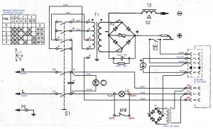

Tak nakonec jsem pakeťák proměřil multimetrem - ale v módu "šlusmetr".
Dle pozice jsou mezi sebou propojeny svorky:
(0)  NIC
(1)  L1-2 ; L2-4-6 ; 8-10
(2)  L1-2 ; L2-4-8-10
(3)  L1-2 ; L2-4-6 ; 8-12
(4)  L1-2 ; L2-4-8-12
Tabulka by pak snad měla vypadat takto:
http://www.svarforum.cz/forum/uploads/thumbs/5692_einhell_euro_sga_170_turbo_schema_uprava_3.jpg
Mezi kterými vinutími je v trafu fous A netuším.
Lze to nějak změřit, ať schéma dává smysl (je zřejmé jaké "smyčky" se uzavírají v daných polohách pakeťáku)?

#139 04-09-2015 14:14:59
Příspěvky: 4610
Máš to nějaký zmatený , nakresli-vyfoť přepínač , označ kontakty tak , aby se prefixy nedublovali a potom něco domyslíme .  No a prostě to schema máš blbě . Právě bod A někam musí . Kouknu ještě na schema výše .
#140 04-09-2015 14:19:16
Příspěvky: 4610
Nemůžeš beztrestně prohodit svorky na pravé a levé straně přepínače ve schématu a ani v praxi !!! Ach jo .

Francotirador
Příspěvky: 44
bobobo napsal(a):
Přepínač vyfotím, aby bylo očíslování kontaktů a proklemování jasné (tady je vidět jen ani ne jeho jedna polovina http://www.svarforum.cz/forum/viewtopic … 854#p88854 ).
bobobo napsal(a):
No a prostě schéma není hotový. Právě bod A někam musí, to já přece vím wink, co nevím je KAM, abych schéma mohl domalovat.
bobobo napsal(a):
Fyzicky jsem žádný svorky nepřepojoval. A na schéma jsem se je snažil nakreslit tak, aby se co nejvíce přiblížilo skutečnému uspořádání použitého (výrobcem) BREMAS SERIE A1600 CS0169552.
Fronius TransPocket 1500 TIG
Einhell Euro SGA 170 Turbo

Příspěvky: 9046
Dobrý den, nenechte se zmást. Čísla na hlavním přepínači neoznačují polohy ve kterých jsou sepnuty které kontakty apod. Většinou bývají vývody hlavního trafa na přepínač různě kombinovány mezi sebou a asi by bylo nejlepší sehnat někoho, kdo má stejnou mašinu a zapojit to podle něho. Nebo si sežeňte kontakt na pana Štěpánka, bývalého uživatele tohohle fora, ten vám určitě poradí. Co jste dával origo schéma a to vaše upravené, tak máte přepínač zapojen úplně jinak než origo.

Francotirador
Příspěvky: 44
Já to zapojené mám z fabriky. A zdá se, že funkční smile Nevidím důvod to zapojovat jinak.
Co se mi podařilo vypátrat, tak to originální schéma co jsem sem dal je vlastně k SGA 145 (i když údajně jsou nabízeny jedny náhradní díly společně pro verze SGA 145 i SGA 170).
Prostě mě jen přišlo blbé, když už do schématu zakresluji skutečný stav po úpravě, nepřekreslit i přepínač, aby odpovídal realitě.
Dokončené schéma jsem chtěl nalepit někam zevnitř na bočnici atd. pro případ,  kdybych se v tom musel někdy za desítky let vrtat.
Vlastně se na to mohu v této fázi úplně vybodnout. Součástky na úpravu jsou objednány a jak je zapojit už vím díky vašim radám taky.
