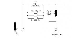

O jaké kondenzátory se jednalo? Výrobce, provedení přívodů...
Já mám ve svářečce 3ks 10 000uF/63V, šroubovací vývody, provedení s nízkou impedancí. Zatím fungují, Mám je umístěny poblíž chladícího ventilátoru, takže doufám že něco vydrží. Sehnal jsem je z téměř nového zdroje s výstupním proudem max. 100A  smile
V zapojení bych problém nehledal. Když stejně zapojené to může mít i fronius variostar. Tak já taky  tongue
http://www.svarforum.cz/forum/uploads/thumbs/1026_fronius.jpg

Kondenzátor za usměrňovačem svádí střídavou složku tepavého usměrněného proudu. Jestli je usměrněný proud (svařovací) třeba 100 ampér při 50 herzech, střídavý proud 100 herzů kondíkem o hodnotě desítek tisíc MF za usměrňovačem bude cca jeho třetina, takže kolem 33 ampér.  Jestli jsem to odhadl správně.
Pak záleží na vnitřním ohmickém odporu toho kondenzátoru.
U nekvalitních nebo opotřebovaných elektrolytických kondenzátorů může mít třeba 10 ohmů i víc. Potom při poměrně nízkém napětí 20 voltů ohmický odpor účinně omezuje proud kondenzátorem a kondík může i poměrně dlouho držet. Zase ale tu svářečku nijak zvlášť nevylepšuje.  Ohmický odpor uvnitř kondenzátoru bude potom kondík za provozu dost ohřívat.
Nebo může mít ten ohmický odpor nízký , tak do 1 ohmu, potom tu svářečku účiině vylepšuje, ale je jednoznačně přetěžován  a rychle odejde.
