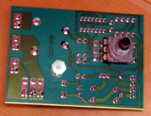

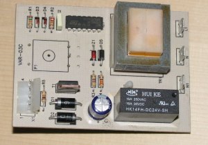

takto vyzera ta povodna elektronika:
http://www.svarforum.cz/forum/uploads/thumbs/656_picture_001.jpg
http://www.svarforum.cz/forum/uploads/thumbs/656_picture_003.jpg
najviac ma na tom stve ze ked sa to rozkmita tak drot je pod napatim aj ked je tlacitko horaka vypnute... normalne napatie na drote nie je... ked sa to rozkmita a buchnem silnejsie po skrini tak to prestane...
EWT (Ingsteel)

Pokud jste nemel problem s podavanim dratu, tak vymena ridici jednotky neni pro vas velky prinos. Napred vymente to rele, stoji do 3Euro. Dejte tam Findera (nebo i cokoliv jineho) na odzkouseni. Davat stykac do svarecky se zatezovatelem 15% 115A je k nicemu, jen vas to bude stat mnohem vic.
Stejne tak ten elektricky plynovy ventil je zbytecny, pokud vam funguje ten, co je v horaku.

Rele je prepinaci, zapojene jako spinaci. Dejte tam toto: http://www.gme.sk/sk/relef4061-24-p634-039.html Elektricky je vyhovujici, jestli se tam vejde presne nemuzu potvrdit, protoze jsem nenasel datasheet toho cinskeho, co je tam ted.
Predelavat motor na samostatne napajeni je mozne, zalezi na konkretnim zapojeni svarecky, jak slozite to bude, v kazdem pripade to znamena jeste jedno trafo (kolem 100VA) a usmernovac. Prinos je v tom, ze posun se nezastavi pri zkratu a celkove by mel byt plynulejsi.

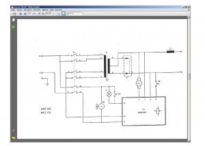

tu je schema:
http://www.svarforum.cz/forum/uploads/thumbs/656_schema.jpg
nic moc ale pre info... je tam po usmerneni vytiahnute napatie na tu dosku (konektor 1 - 4) + medzi doskou a - polom je zapojeny motor posuvu (konektor 2 a - pol)... staci ak vsetko to co je tahane po usmerneni napojim na usmerneny zdroj 24V? musim zistit ci ten motorcek nejde nahodou na 12V...
EWT (Ingsteel)

Ano na usměrněný zdroj . Pozor usměrněním trafa 24V střídavých při filtraci kondíkem dostanete 32V stejnosměrných , takže bez kondíku . Jen usměrňovací můstek .

to rele som vymenil ale nemali ten finger co ste mi mnohy radili ale rele finger s dvojitym 8A kontaktom, zvaracka zvara, nic nekmita a nestrpa.  ked mi dojde ten finger 40.61 16A vymenim ho za neho a malo by to byt OK. zvaral som asi 5 minut skusobne dnes na 3.stupni a vsetko bolo ako ma byt. elektroniku nebudem menit (posuv funguje) ale dam tam transformator a napajanie elektroniky a posuvu bude z tohto tafa a nie zo sekundaru. zohnal som aj celokovovy podavac a elektromagneticky ventil na 220V u nas vo firme, takze tam nahodim aj toto... dik vsetkym za pomoc, este musim zistit ci to trafo co bude napajat elektroniku a posuv je na 24V a je to....
