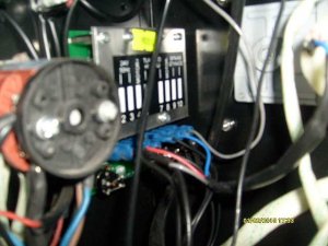

Dobry den svařecka s vadnou elekronikou  einhel BT GW 170 se blízi do finale mechanicky je napajeci trafo  namontovano a stykač a je pripravena ridici jednotka ktc 112 http://www.gamasvar.cz/1970-plosne-spoj … cb-ktc112/ jen vše propojim draty otestuji zda vaří jak ma seřídim posuv na jednotce a mechanicky namontuji do vnitř namontuji 2 pouzdra do panelu na pojistky na  na jisteni řídíci jednotky a vystupu na stykač.Po celkovem vyskoušeni svařečky ji budu konečne moci po delší době zakrytovat a používat.    http://www.svarforum.cz/forum/uploads/thumbs/1360_s6300002.jpg   http://www.svarforum.cz/forum/uploads/thumbs/1360_s6300003.jpg    http://www.svarforum.cz/forum/uploads/thumbs/1360_s6300004.jpg   http://www.svarforum.cz/forum/uploads/thumbs/1360_s6300001.jpg obrazek 1 detail rídici jednotky ktc 112, obrazek 2. napajeci trafo 125 VA 24 V, obrazek 3 detail elektro ventilu shermen_ z polskeho aukra napajeni 24V odběr proudu 7 VA, obrazek 4 celkovy pohled provizorniho skusebniho zapojeni ve svařečce einhell BT GW 170  tim prestavba svařečky nekončí svařečka svařuje ted vytečne i na 1 a 2 stupen svařovaciho proudu konečne posuv dratu nehoupe jako s puvodni řídíci jednotkou kde byl motor posuvu napajen ze svařovaciho napeti ktere dost houpalo.url=http://www.svarforum.cz/forum/zobrobr.php?image=./uploads/1360_4.jpg]
http://www.svarforum.cz/forum/uploads/thumbs/1360_4.jpg[/url] do svařečky bala pridana eurokoncovka fotka je ulovena z polskeho aukra ze stroje  povermat stroj ma stejny podavač dratu jako muj einhell a tak jsem podle fotky a navodu na svarforu eurokoncovku zakoupil na polskem aukru a namontoval do koncovky  mam hořák Binzel  MB25 ak 3 M jeste koupim jeden kde vymenim bovden  a ten bude jen na nerez a hlinik stejny typ.

Dne byla svářečka skompletovana seřízen posuv na řídící jednotce, pokud by někdo chtel tak poskytnu foto dokumentaci o zastavbě teto rídíci jednotky a jaky další material byl potreba zatim  jeto vše svářečka jede jak víno. toto forum mi pomohlo hodně abych se rozhodl tuto svařečku vubec koupit a upravit tedkom jsem spokojen vaří nadherně .
Editoval alll (30-01-2010 21:53:05)

Dobry den svařecka s vadnou elekronikou  einhel BT GW 170 se blízi do finale mechanicky je napajeci trafo  namontovano a stykač a je pripravena ridici jednotka ktc 112 http://www.gamasvar.cz/1970-plosne-spoj … cb-ktc112/ jen vše propojim draty otestuji zda vaří jak ma seřídim posuv na jednotce a mechanicky namontuji do vnitř namontuji 2 pouzdra do panelu na pojistky na  na jisteni řídíci jednotky a vystupu na stykač.Po celkovem vyskoušeni svařečky ji budu konečne moci po delší době zakrytovat a používat.    http://www.svarforum.cz/forum/uploads/t … 300002.jpg   http://www.svarforum.cz/forum/uploads/t … 300003.jpg    http://www.svarforum.cz/forum/uploads/t … 300004.jpg   http://www.svarforum.cz/forum/uploads/t … 300001.jpg obrazek 1 detail rídici jednotky ktc 112, obrazek 2. napajeci trafo 125 VA 24 V, obrazek 3 detail elektro ventilu shermen_ z polskeho aukra napajeni 24V odběr proudu 7 VA, obrazek 4 celkovy pohled provizorniho skusebniho zapojeni ve svařečce einhell BT GW 170  tim prestavba svařečky nekončí svařečka svařuje ted vytečne i na 1 a 2 stupen svařovaciho proudu konečne posuv dratu nehoupe jako s puvodni řídíci jednotkou kde byl motor posuvu napajen ze svařovaciho napeti ktere dost houpalo.
stroj je zatim dokončen pridavam další fotky ze kterych jde videt , že prestavba takoveho stroje stojí zato, url=http://www.svarforum.cz/forum/zobrobr.php?image=./uploads/1360_s6300001.jpg]
