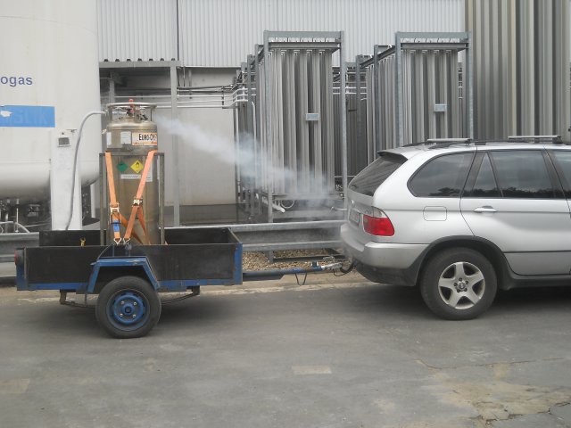

Radime musí existovat i flexibilní materiály pro takové teploty. Často tankuju kapalný kyslík z velkého tanku v plnírně do malého přepravitelného minitanku který mám na vozíku za autem. Přepouštění se děje hadicí, celkem bytelnou ale je to flexibilní hadice, z vrchu má oplet nerezí ale složení netuším.
  Zkřehlá forma ze silikonu nebo gumy, nějak 30x30mm? Vubec nevadí když se rozsype. Teda pokud se stihne podmrazit ta ocel...

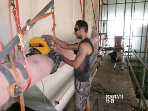

tak jasně že to skončí u švajcu big_smile Vím naprosto přesně co mě čeká, a proto zkouším vymyslet něco pohodlnějšího.
Řezat trubky zevnitř je nesmysl, ale používáme to. Palič vleze na trubku nahoru a udělá řez jen na horní polovině průměru, tedy pokud je potrubí vodorovně, pak vleze dovnitř a dořízne to. Nemůže řezat nad hlavou big_smile. Trubky bývají na betonových patkách a jsou jen cca 10 - 40cm nad podlahou, takže řezat ten spodek zvenku je opruz.
Potrubí je v kolektoru, kolektor je tunel v kterém lze chodit a kolem trubky nějaký prostor je.
Není to kanál kam sotva prolezeš.
Mám dvě orbitální pily, jsou ale jen do cca 400mm, mají diamantový kotouč nabroušený na železo (made in japan)
Řeže to naprosto úžasně, rychleji než švajc a odpadávají jen teplé piliny. Určitě jednu předělám na uchycení na průměr 1200.
Ale ten dusík jsem ještě nezavrhnul.
Ještě jsem se zamyslel na příspěvkem pana Davora, to je celkem geniální nápad.
Ty pily co mám mají 4 kolečka na chapadlech kterými obejmeš rouru, + 4 kolečka na pile.
Lehce dotáhneš a kroužíš pilou kolem roury.
Kotouč není v řezu, je nad materiálem ale po spuštění motoru kotouč ponoříš do řezu a jedeš.
To není optimální, nebudu rozvádět proč ale je to problém.
Pokud ale ty chapadla vyhodím a pilu ustavím na nějaký 3boký kříž uvnitř - tak to je přesně ono!
Určitě když se do roury (1200mm) dá snadno vlézt.
