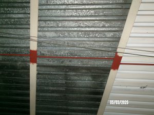

#11 05-03-2025 18:59:19
Příspěvky: 4807
Re: Ochrana polystyrenu EPS před svařováním
http://www.svarforum.cz/forum/uploads/thumbs/1168_100_0037.jpg

#14 05-03-2025 20:32:52
Příspěvky: 4807
tak třeba to má být podlaha lisovny, s nějakýmy buchary atd.
už jsem boural podlahu kde byly na vršku traverz jakési kolíky cca 5cm výška, dosti hustě navařené,
  jestli za to byly karisítě nějak zaháknuté už si nevybavuju.
Na fotce mám hnusný strop v tech. podlaží. Pozůstalí (dědici) si to můžou zasádrošovat. big_smile
Editoval bourač (05-03-2025 20:35:55)
