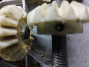

Čep a jak ho dostat ven
Nevíte jak se vyndavají čepy vyrobené z krouceného plechu? V podstatě trubička kterou po vložení do otvoru roztáhli a ted drží ozubený kolo, které potřebuji sundat a nezničit. Kolo je vyrobené z plastu, hřídelka bude lepší železo nebo ocel, čep je ze železa (určitě není kalený, ale úplné blato to také není, čas od času při vrtání odletěla jiskra).
Zkoušel jsem to vytloukat důlčíkem, neúspěšně. Tak jsem přešel na vyvrtání, v plastové části se trubička roztáhla a měl jsem za to že v osičce jí odvrtám, zeslabím a pak půjde zmuchlat a vytáhnout. Zatím jsem odpravil pár vrtáků do železa, něco zlomil, jinde obrousil boky. Čep vyhrává.
A aby to nebylo snadné, tak ozubené kolo brání vyndání složeniny ze stroje.
Na fotce je ozubené kolo které potřebuji uvolnit a čep který jsem vyndal díky jinému rozpadlému kusu.

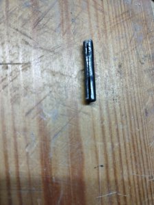

Podobnou věc jsem před pár lety taky rozdělával, čep jsem vyklepal. Ale ne důlčíkem, ten to snad ještě v otvoru roztáhne. Našel jsem si ocelovou kulatinu stejného průměru jako čep, konec zbrousil do rovna, z druhé strany kolečko podepřel a opatrně jemně poklepával. Chvilku to trvalo, ale čep nakonec vylezl. Moc si to už nepamatuju, ale asi jsem pár centimetrů kulatiny obrousil, aby konec byl na průměr čepu a pak se dál kulatina trošku zužovala.

jak píše Zdenek, takovou operaci jedině tyčka průměr dle kolíku a tyčku OSADIT cca 10mm na průměr díry v kolíku.
Vrtat není optimální právě kvuli té spáře na pružném kolíku.
Možná ještě zkusit naznačit vnitřní závit do kolíku a vytahnout pomocí dlouhého šroubu...

Kolík drží jen vlastní pružností. Proto nejlépe podle Bourače. Tady je trochu problém s tím, že konce kolíku jsou v plastu. Při špatně upraveném konci vytloukací tyčky by se mohl kolík roztáhnout. Pak by zbýval ještě jen jeden pokus z druhé strany.

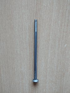

Díky pánové, dobrá věc se podařila. Pomohl běžný stavební hřebík 100 mm dlouhý a trochu většího průměru, než je čep. Na konci jsem ho obrousil, aby byl hodně natěsno do plastu, možná že i trochu větší a klepal, opravoval konec hřebíku bruskou a zase klepal.... Povolilo to a já vyklepnutí podpořil mazadlem na zarezlý šrouby (je to mastný).

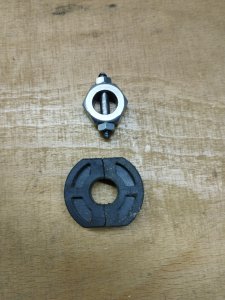

Vyřešil jsem to tím co bylo po ruce. Místo pružnýho kolíku jsem dal tyčku na konci zajištěnou proti vysunutí a celá ta akce byla pro prasklý vymezovač, to hnědé kolečko na fotce. Vymezovač je ted kovový, ten určitě nepraskne. Dost jsem si potrápil hlavu, zda vymezovač nemá také funkci pojistky, ale jeho rozlomení níc nezachrání a spíš jde jen o šetření nákladů.
