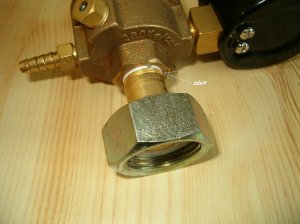

Ten ventil ti asi pasovať nebude , ale neni problem kupiť novu maticu , ktora pasuje na CO2 fľašu a vymeniť ju.
Ja ju mam tiež menenu,lebo pôvodna tiež nepasovala.

a este mam otazku k tej matici na redukcni ventil da sa vymenit aj doma alebo to musim dat niekde spravit neni to na konci nejak roztiahnute abi matica nevipadla a potom to asi treba zase nejak roztiahnut nie ?

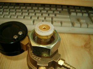

Prikladam fotky :
Na tej prvej fotke je vidno ,vyznačený závit .
Vytočiš to aj z tou rurkou,ktorá je v tom redukčnom ventile našrubovaná.
