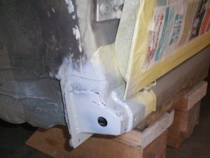

Zrovna už 3.den se snažím zachránit Fab1. Foto bodování (svařováním se to nedá nazvat) nemám, ale překvapivě dobře to dopadlo.
http://www.svarforum.cz/forum/uploads/thumbs/7791_fab1.jpg
http://www.svarforum.cz/forum/uploads/thumbs/7791_fab2.jpg
