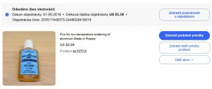

Zajímal jsem se o to vážně . Jediné co funguje je na sojuzu , koupil jsem 2018 na alíku to modré , ano TO funguje .

http://www.svarforum.cz/forum/uploads/thumbs/1325_tavidlo.jpg

Příspěvky: 1690
Re: Letovanie chladica na auto
Díky bobobo. Tak to je pasé. Na ebay to dal asi nejaký Ruský prodejce a to ted nemůže. A jak známo, Rusové se s tím nemažou a možná v tom používají v EU zakázaný chemikálie (chemikálie co nejsou dost Green ale fungují) a tak není šance to ted koupit. Dost se mi líbilo na nějakém videu jak to při normální teplote začalo na hliníku bublat, což byla známka toho že to reaguje s oxidem hliníku který brání přilnutí pájky.
Zkusil jsem objednat od Číňana https://vi.aliexpress.com/item/1005007238114989.html. Ten Čínan piše že to je snad na všechno možný a to mě docela děsí, nevěřím v univerzální věci, ale aspoň u toho uvádí na prvním místě hliník.
Mam od Elchemco pájecí kapalinu na nerez a druhou na hliník ještě z doby kdy se zeleně neblblo a docela fungují. Tak to s tim porovnam.

Na nerez a nikl fungují skvěle , ta na al vůbec . Ano když kápnu na al tak pěkně šumí smile
