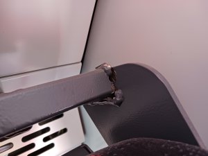

Dobrý den, praskl nám rám, který drží sedadlo vůči stěně, co říkáte na ten svár je v pořádku nebo mohlo dojít k jeho poškození přetížením např. že si na to sedli dvě osoby?Děkuji za názory

Slabej plech, tlustej svár, jirkati by ještě asi dodal něco o kritické zóně. Podle mě především chybná mechanická konstrukce (i když kus toho sváru vypadá, že byl jen nalepenej).

Svár nic moc, profil zřejmě tenkostěnný. Proč to prasklo to nikdo neví. Očistit od barvy a znovu, lépe, zavařit.

Bohuzel to je problém spousty "modernich" vyrobků jak už bylo výše zmíněno kombinace chyb v konstrukci  technologii a i samotném sváření.Řešeni jak píše Zdendál.
Ps: pri svareni tenkeho a slabého je problem ze hrozi zaroven propaleni slabeho a  zaroven studeny svar na strane silného.

Ano, zcela obvyklá odfláknutá konstrukce i práce na ní. Je velice těžké vysvětlit konstruktérovi takového šmejdu, že existuje cosi jako přechodové pásmo kolem sváru, kde jsou výrazně snížené pevnostní vlastnosti materiálu. A následně výrobci zase nevysvětlíte, že při svařování výrazně rozdílných tlouštěk materiálů je nutné použít drát (elektrodu) podle toho slabšího materiálu. Takový svár by ale trval o 20 sec. déle a svářeč by si "nevydělal". Ano, i taková blbost dneska určuje jestli bude výrobek kvalitní, nebo šmejd.

Odpověděl bych, svár není v pořádku bez ohledu na to kolik lidí si na to sedlo. Technický zdůvodnění proč se to stalo uvedli kolegové.
Pokud vám jde o reklamaci, tak bych se zaměřil zda je u sedadla uvedeno jak velká váha si na něj může sednout.

Mně připadá, že jak se ten tenkostěnný nosník sedlo a on se prohnul, tak tam se na začátku svaru podélně s nosníkem soustředilo  mechanické napětí a ten svar se od začátku začal trhat.  A jak se to zatěžovalo dále, praskalo to svarem dál, protože napětí se posunovalo vždy na začátek praskliny. Až to prošlo celým svarem a rublo to. Aspoň tak té fotce rozumím.
Mně připadá, že minimálně ten tenkostěnný nosník neměl být navařeny jen na méně než polovině toho spodního nosníku, protože v takovém případě tlačí ten spodní nosník do zkrutu a následně ten svar do námahy na trh.  Měl být minimálně navařený na celé nebo téměř celé šířce

A mě to připadá, že je to vařené na rez. I vlevo to vypadá na puchýř od rzi.

JO, vidíš dobře.

fujtajblovej svár, ten lepič si byl jistý že to držet nebude - tedy nakydal tam co se vešlo big_smile

Sice už přes rok staré téma, ale podle mě klasický studený svár.
