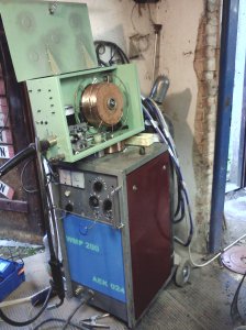

Timto bych rad timto podekoval clenum  alll zdeště ale i ostatnim kteří poradili.
http://www.svarforum.cz/forum/uploads/thumbs/3452_img229.jpg
Ted uz jen přimontuji štitek se stupnicemi a mohu vesele svářet.Budu jeste lehce upravovat(guma na vrsek svarecky, nova kolecka, kolecka a madlo na podavac)ale uz je vse funkcni a provozuschopne. wink

honzo daval jsi i jazyčkove rele co je popsano ve schematu aek 24 nebo jen propojku? ja jsem zatim dal propojku  tim se vyřadí dohořeni čekam na dodavku kladek 0,6 a to jazyčkove rele a samolepku ktem potenciometrum... pak budu mit stroj uplně tak jak chci  jinak už mam nastaveno na skušenbnich svarech všecko maka jak ma ram sem i par fotek mašiny jak vypada...
