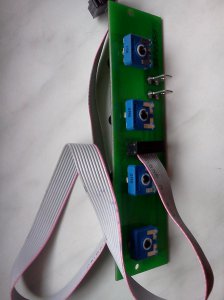

myslence zda neudelat novy podavac.Doufam ze na predelani budu mit cas wink a silu to nafotit.A pak jeste knofliky potenciometru prepinace a stupnice.Nejmene se tesim na kuchani stare elektroniky stykace a el ventilu.Ps: ty vykuchane veci budou k mani pokud by se snad nekomu hodily.

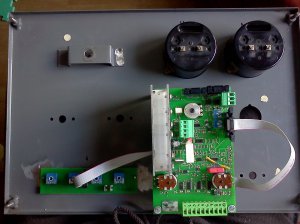

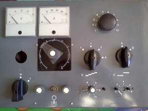

Tak jsem uz malinko pokrocil cast kabelaze vystrihana (co pujde pouziju jsou to poctive kabely a izolace je v poradku)
http://www.svarforum.cz/forum/uploads/thumbs/3452_celni_panel.jpg
http://www.svarforum.cz/forum/uploads/thumbs/3452_celni_panel_elektronika.jpg
Transduktor mam uz finalne zapojeny( zrusil jsem v zadu zbytecnou zasuvku dalkoveho ovladani).Na celni panel musim dat jeste dalsi prepinace 2T/4T  posuvu a plynu.A na dolni plech dam asi dve zasuvky na 230V
Jediny problem mam zatim se stupnicemi potenciometru nejradeji bych je striknul pres sablonu kterou ale nemam , ta velka na posuv je z jedne stare stavebnice.

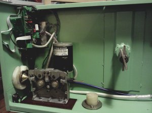

http://www.svarforum.cz/forum/uploads/thumbs/3452_img221.jpg
Vcera jsem konecne dodelal podavac a zapojil ho takze uz konecne po odladeni svarim wink .Jeste me ceka zavareni par der na puvodni celni desce dodelani krytu podavace a zapojeni zasuvky na cele ale jinak hotovo.

Re: Ma nekdo skusenost s VMP 200 Horice ?
tu elektroniku by bylo dobre zakapotovat  aby řidicijednotka nepřišla k uhoně nejakym kratasem od svařovaciho dratu
#71 13-05-2012 10:56:05
I to je v plánu wink zakapotování mám už připravené wink a stejně tak ještě několik drobných uprav a doladění.Jinak na tom fotu ještě není vše ve finální podobě.

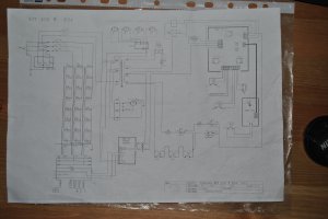

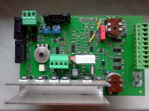

Použil jsem schema  z KIT 465 W E24
http://www.svarforum.cz/forum/uploads/thumbs/3452_dsc_0629.jpg

zatim ješte neni stroj uplne smontovan chybi ješte podavač a celkove dokončit elektroniku včetne te silove časti.. včera jsem zjistil pro probirani se schematy  a fotou vaší elekroniky že mam novejší typ ma označeni AEK 802-001V2   AEK 24  ASI NOVEJŠÍ REVIZE SCHEMA ZAPOJENI PASUJE Z KITA 500 W
