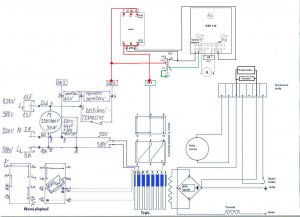

že se ptám, měl by tu někdo schéma zapojení do 190d při výměně ktc 115, stykače a napájecího trafa? trošku v tom plavu. díky
Při tomto zapojení, jde jenom větrák a kontrolka běhu
http://www.svarforum.cz/forum/uploads/thumbs/4057_einhell_190dschema_trafostykaektc112.jpg

Bohužel obrázek je mnohem větší, jenom po vložení se automaticky zmenší. Trafo je 0/230/400v-0/24v napájené z cn3 deska je napájena z něj, při trochu jiném zapojení desky se rozběhne posuv drátu ale stykač stále nikoliv
Po zmenšení velikosti je to už ok.
Jěště po odzkoušení zapojení je toto schéma funkční a běží všechny fce, jen jě mě s podivem pokud je 3 a 9 spojena v desce, 9by se nemusela zapojovat, proč bylo nutné 0 odděleně,

Jestli máte tu desku s elektronikou dobře zapojenou, odpojte stykač a zkuste tam dát třeba nějaké jednoduché relé, nebo třeba i žárovku. Jestli se normálně relátko sepne, nebo rozsvítí žárovka, tak máte chybu v zapojení stykače.
A koukám, nemělo by být napájení toho malého trafka na vývod označený 230V zapojena fáze a na vývod 0 zapojen nulák a né zem? Není chyba tam? Když je v elektroinstalaci ve zdi starý typ, TN-C, je spojen nulák a zem dohromady. Ale pozor, u takovýchto přístrojů se to musí nechat zapojené zvlášť. Napájení je nulák a fáze, zem je spojena jen s kovovým krytem, jádrem traf apod.

Ak ste to zapojil podľa tohto obr.tak z najväčšou pravdepodobnosťou ste odpálil spínací prvok na tej doske.Na pin 9 a 10 ste pripojil natvrdo 24 V z toho trafa.

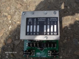

Ja nevim jak to ma zapojeny , ale na jeho vykresu je to divny ... Tu je foto KTC112 ze skladu narychlo foceny :
http://www.svarforum.cz/forum/uploads/thumbs/2028_hpim1878.jpg
On tu dosku ma opacne kreslenu na scheme , a ked podla toho isiel tak mu nemoze fungovat , je realita skutocna , a papierova ... Len podla coho sa riadil ... Nech nam odpovie on osobne !!!

předem opakuji při zapojení dle schématu, svářečka pracuje ve všech režimech.
3 a 9 jsem zkusil propípnout jestli sou spojený ani nehlesla, propojka pohledově nevidno.
v zapojení jsem vycházel ze schématu omi 165 http://www.omc.cz/files/schemata-omi/SchemaOMI165.pdf
na doporučena ALA i z jeho schématu
Zapojeno na přípomínku Varoka na cn2(N), ALL mě nahlodal, pojistky můžu dát tedy k N i když je propojený v zásuvce s PE? Nebo je dát na L1.
stroj byl zkoušen jak na 220 tak i 380v, na oboje funkční
hrmil - nikoliv napájení z trafa je do desky a stykače
atishajn - popsáno je to snad srozumitelně 2 - napájení desky + stykače 24v, 3 a 9 nula, 10 ovládání stykače

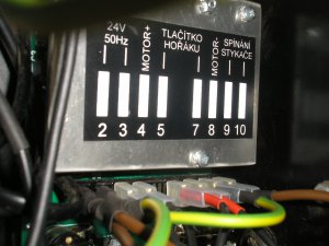

slovní spojení by nemělo mít na funkci vliv, nejspíš ty svorky spojený nejsou, jinak by to jelo
A kdepak mám tu desku?

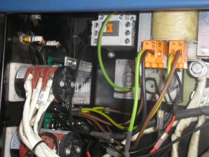

http://www.svarforum.cz/forum/uploads/thumbs/4057_p8041684.jpg
a
http://www.svarforum.cz/forum/uploads/thumbs/4057_p8041682.jpg
Editoval davidpan (04-08-2014 20:17:00)

David PAN , a co tak nesetrit a pouzivat spravne farebne vodice ? Namiesto modryho zltozeleny ... To je do nebe volajici ...
