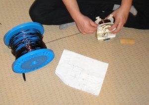

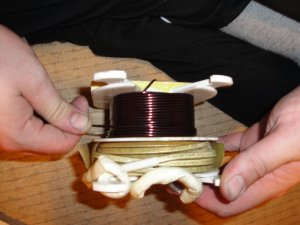

nedávný víkend jsem svařoval a ze skříně se zakouřilo. Ani nezabrala tepelná ochrana a trafo se odporoučelo. Vzhled po demontáži::
http://www.svarforum.cz/forum/uploads/thumbs/813_dsc01104u.jpg
http://www.svarforum.cz/forum/uploads/thumbs/813_dsc01103u.jpg
Tak jsem se pustil do převinutí primáru:-)
Odtočil jsem spálené Al vynutí a natočil Cu
http://www.svarforum.cz/forum/uploads/thumbs/813_im000372u.jpg
http://www.svarforum.cz/forum/uploads/thumbs/813_dsc01231u.jpg
http://www.svarforum.cz/forum/uploads/thumbs/813_dsc01233u.jpg
http://www.svarforum.cz/forum/uploads/thumbs/813_dsc01247u.jpg
http://www.svarforum.cz/forum/uploads/thumbs/813_dsc01246u.jpg
... jo jo opět se počet původních "značkových" dílů zase zmešil...

Do opravy trafa by jsem se nepustil, ale ono není jako standardní s překládanými plechy EI, ale EE bez střídání a pouze mělce svařené napříč nahoře a dole. Tedy demontáž je rychlá a snadná. To byl důvod proč jsem to navinul. Kdyby jsem měl rozlepovat cikcak EI slepené lakem, tak jak to je u transformátorů běžné, tak bych se na to vybodl a natočil by jsem si toroid
PS:díky allle za přání a uvidíme, jak to pojede. Za chvíli s tebou budu moci soupeřit v počtu úprav :-)

Je hnusně a tak nemám moc poznatků s převinutým trafem. Jen ty co jsem zjistil při testování smontované svařečky. Takže zatím nemám dlouhodobé poznatky. A ty co mám jsou samozřejmě subjektivní. Nevím jestli jsem neudělal chybu, že jsem neomotal vinutí bandáží, nebo nezalakoval. Teď si říkám, že je sice ventilátor  (místo původního "drnčáku" jsem dal 2x sunon) 20cm od trafa, ale když by vlítla dovnitř špóna z vodivého materiálu a nalepila se na vinutí, tak bude zase asi po něm... .Nevím jak se upravují trafa do jiných COček.
Navinul jsem stejné průměry jako byly původní. Kyby to někoho zajímalo tak můžu napsat počty závitů jednotlivých stupňů. Průměry jsou pro 6tý stupeň 2,15mm, pro 5tý a 4tý 1,6mm, pro stupně 1-3 1,3mm.  Původně vše v hliníku, teď v Cu.
Nyní trafo opravdu hřeje méně. Rozhodilo to stupně - "vaří" to o stupeň (až dva) dříve tj. trojka vaří jako původní čtverka atd.
