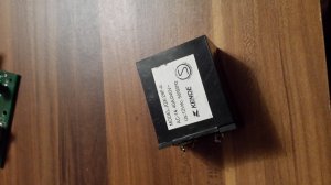

Mam ten sami problem ze 190 blue toci se mi jmen vetrak.nejde slyset ani cvaknout rele a podsuv dratu taky nejde ani proud tam nejde nevim si rady

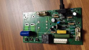

dobry den mam problem potrebuji sehnat trabo nebo celou desku na einhell 190 blue.po zapnuti se jen toci vetrak nic vic http://www.svarforum.cz/forum/uploads/thumbs/7493_14807012026082082198655.jpg
http://www.svarforum.cz/forum/uploads/thumbs/7493_1480701146427-1904133051.jpg

Ale veď na tej doske dokopy nič není .
Skúsený elektroník zisti chybu do 5 minút ...
Nevidím dôvod kupovať novú dosku -

A nehaka rada proc nic nefunguje jen se toci vetrak

Marekv28>proměřit součástky na desce.Přes net to nejde smile

Bohužel opravdu nee . Je dobré od tazatelů napsat odkud jsou . V blízkém okruhu při dovozu zdiagnostikuji závadu zdarma . RK

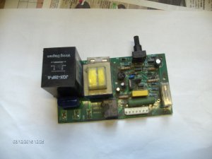

Marek , kde sa stratilo to trafo z toho modulu ? Mám takú dosku vyhodenú a takto vypadá :
http://www.svarforum.cz/forum/uploads/thumbs/2028_hpim2243.jpg
Trafo má označenie : ZX7-DY2-A  ,  AC 230V 50Hz  , AC 12V
Editoval atishajn (03-12-2016 12:37:21)

Re: Einhell CO2 - BT-GW 190 D doporučení a nutnost
Trafo neni original je mimo desku

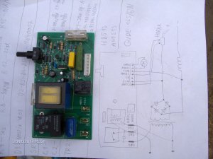

Ja som prerábal podobnú mašinku Hliníkovým vinutím na trafo ...
http://www.svarforum.cz/forum/uploads/thumbs/2028_hpim2437.jpg

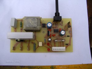

Len začiatok na zapojenie konektorov ...
http://www.svarforum.cz/forum/uploads/thumbs/2028_hpim2439.jpg
A tu je je už finálny výrobok , použité NE555 na PWM reguláciu , Triak na bezkontakné spínanie v nule ...  Čo relé sa odpalovalo na 2-5mm častých zvaroch ... A dá sa ešte ta mašinka vylepšovať !!! A koncová cena ???

atishajn> To je ručně kreslenej spoj,že ? To se dnes moc nevidí.

Sender  je to ručne kreslené ... Prototip a viem že som tam musel robiť úpravy , potenciometer mi revelzne fungoval ...  Jeden plošák robiť cez PC ? Ručne mám návrch a finál rychlejšie ako cez PC a CAD ...
