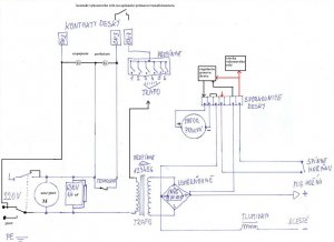

Nebylo by někde schéma této svářečky? Eventuelně i se zapojením toho ventilu?

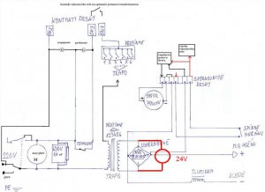

Tak jsem tu našel nějaké schéma, které asi odpovídá. Mohl by do toho někdo dokreslit ten ventil? Děkuji

Tu verzi na 24V máte asi takhle:http://www.svarforum.cz/forum/uploads/thumbs/1503_6131_svaoeeka_schema_1.jpg
Tu verzi na 230V si nejsem jistý, tak pro rýpaly raději nic dávat nebudu.

Děkuji, koupím tedy ventil s cívkou na 24V AC.

Takže hotovo, koupil jsem ten ventil na 24V, namontoval, připojil a už to fachá. cool
