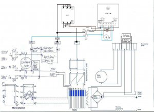

zdravíčko, tak sem se dostal, ke stroji
dodělal jsem pojistky, dle schémy. Je problém jedna se okamžitě spálí,, předpoklad jistí nejspíš co nemusí nebo je slabá.
poprosím o návrhy, předkládám poslední verzi zapojení

#230 18-11-2014 11:46:09
Příspěvky: 4611
Re: Einhell CO2 - BT-GW 190 D doporučení a nutnost
No na schema vidím pojistku jednu , až budou dvě , tak která hoří . Jako první zkouška izolace spínacího tlačítka vůči svařovacímu obvodu , oba vodiče !
pojistka
1 je napájení z cn3 - stykač/trafo 230v
2 je napájení z trafa - deska/ovládání stykače 24V
pojistky použity, rychlé i pomalé 1 a 3,15A, klasika 5x20mm
jěšrě dodám, bez pojistek to sváří běžně
Editoval davidpan (18-11-2014 12:57:09)
David , poistka 3.15A je rychla a pouziva sa na vyvedeny konektor ohrievania . a KTC 112 je priamo na trafo napojene . Inak stykac sa pouzival v prvych OMI165 a potom sa to nahradilo modulom KTC5090 a ten uz ma v sebe softstart . A preco tam chces ladit posuv ? ma to vysoke otacky na minime , alebo tam mas 12V motorek ?
