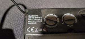

ZDENÁL napsal(a):
Stačí, aby davidma, nebo jouda, kazetu násilím rozdělali a hned bude jasno. Na kazetě chybí klasifikace optických vlastností dle normy EN 379. To znamená, že výrobce dobře věděl o její nekvalitě a tak se ani nenamáhal ji certifikovat dle této normy.
Done, je tam baterka smile
http://svarforum.cz/forum/uploads/thumbs/10599_img_0808.jpg
http://svarforum.cz/forum/uploads/thumbs/10599_img_0809.jpg
http://svarforum.cz/forum/uploads/thumbs/10599_img_0810.jpg

JardaK napsal(a):
To je ale fakt proti zdravému rozumu, kolik času člověk stráví hledáním a nákupem, pak bastlením, aby to nějak fungovalo a pak diskusí na fóru, co ještě s tím sad
Místo aby zašel do renomované prodejny svářecí techniky a koupil si za ca. 3000,- už docela slušnou helmu a prostě svařoval.
Berte to tak, ze je nas tu hodne bastliru a hracicku smile
Ale ted si predstavte druhou variantu - Prvne jsem mel historicky ASKO-300, na to si koupil kolem te trojky Kowax-73 - tam bylo zlepseni dost zasadni, a na elektrodu venku to za slunicka stacilo.
No a ted zjistim ze s MIGem v dilne nic moc. Jako ze ten cinan za 150 asi moc pouzitelny nebude muselo byt jasne uz na zacatku, ale jak uz jsem psal - na test, jestli muzu od "dospele" TC
kazety cekat nejake podstatne zlepseni (a tedy ma cenu do toho obetovat vyssi stovky za kazetu az tisice za kuklu), to dobre bylo.
Mimochodem, na rozkuchani te kazety jsem pouzil tohle https://vi.aliexpress.com/item/1005005947871707.html puvodne koupene do Dremelky, prekvapive se tim da vyriznout male veci ze skla smile

Tak, nyní proměřit baterku, pokud má méně než 3,2V tak ji vyměnit a zkusit, jak kazeta stmívá.

Tak je jasno, pan Jouda74 to rozčísl (pěkná práce) a p. Zdenál měl pravdu, je v tom baterka. Dokonce to není zalitý epoxidem a baterka je dobře přístupná a vyměnitelná.
Tipnul bych si to na variantu 2, levný nákup obchodníka na nějakém výprodeji, rychlý prodej daleko do ciziny.
