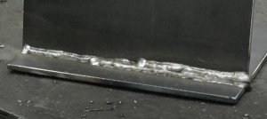

http://www.svarforum.cz/forum/uploads/thumbs/7809_svar_3_vrstvy.jpg
mat. tl. 5mm, 130A, MAG, CO2
Nejdelší svár = kořenová vrstva
Kratší svár = + spodní krycí vrstva
Nejkratší svár = kořenová + spodní + horní vrstva
Co na to říkáte?

Neprovařený, nevzhledný. Málo proudu, špatné vedení hořáku.

Na 5mm materiál je 130A hodně málo. To je tak na 3mm. Navíc koutový svár potřebuje mnohem více, to chce alespoň těch 160A minimálně. Čím je to svařované? Možná by trošku pomohlo alespoň vzhledu trošku zvýšit napětí.

j.bille, taky bych to chtěl takhle umět. Svár v čistým COčku jsem neviděl už roky. Možný neprůvar možná na pár místech, ale fotka hodně zkresluje. Zlomení ukáže. 130A neni moc, ale podle pravidla podobnosti elektrod na pětku matriál stačí 2,5 takže stačí 100A i když pětka jde vařit i 4kou tak by mohlo být i 160, 5tka už je docela dost no asi by to těch 200A spíš 180A vydrželo. Už zase netuším podle čeho nastavovat svářečku.
Vidím to podobně, aneb znáte to.

Na té fotce je špatně úplně všechno!

huh a to jsem si rikal, jak spatne varim, ale tohle jako... no i pres otresnou kvalitu toho videostreamu.
BTW zda se mi to, nebo je ten svar i dost nerovnomerne prohraty?

Nezdá. Je to samozřejmě "studené", neprovařené, nespojené a pořádně to držet nebude.

Podle čeho zde soudíte že to je neprovařené? a jak se to pozná? Nějaká rada jak to udělat, aby to bylo provařený?

neprovařený svár se pozná podle barvy TOO (tepelně ovlivněná oblast)
u neprovařeného sváru je barva materiálu stejná jako všude okolo
U kvalitního průvaru je barva na první pohled uplně odlišná, třeba vespod z druhé strany kde se nevařilo.
Je to známka toho že materiál byl obloukem opravdu nataven.
Když tam změna barvy není - je svár jen nalepený.
Podle pohledu na obrázek to nelze posoudit. Vzhled není všechno.  Musely by se provést třeba MT, PT popřípadě i US testy, které by odhalily příp. defekty...
