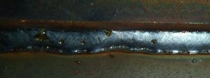

http://www.svarforum.cz/forum/uploads/thumbs/2815_aaa.jpg
Drát 1mm 8m/min, 23Voltů, 160Ampér, nastavil jsem tl. 5mm a zbytek nastavila svářečka sama, plynu radši 25L aby to neporovalo, přípravu jsem proved pečlivě. To musí projít i tím rentgenem.
