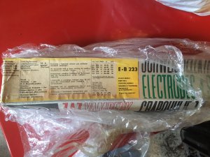

Rámy motocyklů Jawa se svařovaly v Praze ve Strašnicích, elektrodami EB 223, konkrétně těmi, co jsem vám dnes vyfotil.
Zdravím Štěpán

Tak to je velmi zajímavý poznatek. To naprosto mění situaci. Takže stará Jawa(komunistická) nakonec asi používala na ty rámy legovanou ocel. Ty elektrody nejsou určené pro tzv. bláto, nelegovanou ocel. Mohl byste prosím opsat to chem. složení elektrody? Z toho obrázku to moc čitelné není. Každopádně EB 223 je mírně legovaná elektroda. Díky, je to jen pro moji orientaci.
#23 26-11-2023 13:23:12
Příspěvky: 5070
Re: Úprava ramu na moto
Franku, pohledal jsem a mělo by to být takto: EB223: C: 0,17; Mn: 0,76; Si: 0,2; Cr: 1,15
ESAB udává jako náhradu OK-78.16, která má složení: C: 0,12-0,24; Si: 0,2-0,6; Mn: 0,5-1,1; P;S;: max 0,02; Cr: 0,8-1,2; Mo: 0,15-0,25.
#24 26-11-2023 14:03:32
Příspěvky: 2552
Pane  Famater - Děkuji velmi! smile
Takže to odpovídá chem. složení Chrom-moly steel 25CrMo4: https://dspace.cvut.cz/bitstream/handle … sAllowed=y
C 0,22 - Mn 0,90 - Si 0,40 - Cr 0,90 až 1,25  - Mo 0,15 až 0,30
Takže z celkové diskuse zde vyplývá, že stará výroba rámů motorek Jawa byla vyráběna z oceli Chrom-moly... Zatím co rámy těch nových, jako Jawa 650 OHC jsou vyráběny z nelegované uhlíkové oceli. smile Alespoň podle tohoto sdělení:
https://dspace.tul.cz/server/api/core/b … 03/content
V tom případě pro opravy a svařování starých rámů Jawa platí použít tyto příd. materiály pro jednotlivé metody svařování:
ER100S-G pro TIG. většinou by postačil ER80S-D2 filler wire.
E90C-D2 je cored wire pro MIG welding Chrommoly Steel.
OK-78.16 a nebo eq. E 8018 and E 9018 obalené elektrody.
Editoval Frank (26-11-2023 14:06:25)

Na krabici elektrod EB 223 je uvedeno následujicí složení C 0,15  Mn 0,8  Si 0,4  Cr1  Mo 0,2  "elektroda s basickým obalem pro svařování leteckých konstrukcí "
Ještě bych chtěl pro upřesnění doplnit, že těmito elektrodami se svařovalo v Jawě v Praze ve Strašnicích, čím se svařovalo v Jawě v Týnci nad Sázavou nevím. Zdravím Štěpán
