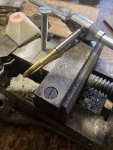

Tak zpatky k tematu - zavitnik dorazil (teda meli jen strojni, ale nenechal jsem se zastrasit ze to nedam), a za pomoci bazmeku na udrzeni kolmeho slavnostne vyrezany prvni zavity smile Vse naprosto v pohode a klidu, je to 100x snadnejsi nez jsem se bal smile.
diky vsem za rady.

Kolik jsi za ten povlakovaný dal? Pokud máš díru o desetinu dvě větší, nějaký přípravek na kolmé vedení, něčím namažeš... tak může těch sto závitů přežít, možná i tebe. big_smile
Asi neco kolem 150+- (celkem M4 a M5 zavitnik + M3.3 a M4.2 vrtak HSS Cr8 + postovne nejak kolem petikika)
A jo, kdyz to nezlomim tak v poho smile Mazu to i pri vrtani motorovym M6A (protoze ho mam...)

Tak zpatky k tematu - zavitnik dorazil (teda meli jen strojni, ale nenechal jsem se zastrasit ze to nedam), a za pomoci bazmeku na udrzeni kolmeho slavnostne vyrezany prvni zavity..
Co bychom dělali, kdyby ty 3D tiskárny nebyly? To bychom snad museli vzít špalík dřeva a vyvrtat do něj díru.
Bazmek na držení kolmosti je to pěkný, jen ho neukazujte Číňanům, nebo za chvíli bude Lidl prodávat sadu za 150Kč.
Máte ještě někdo nějakou jinou metodu či přípravek jak dodržet kolmost?

Už to lidl a jiné řetězce (nyní penny) prodává. Má to i ocelovou vložku a véčko na trubky. Sada je jeden kus.
