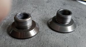

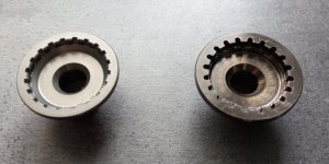

Matice kloubu pružení/přepákování na jakési celoodpružené kolo, už se nedá sehnat. Závit M20x1, materiál 7075 T6. Trhá se mezi závitem a přírubou, je tam zbytečně velký osazení (vypadá to jako kurvítko). Povrchovka nedůležitá, elox by byl OK, ale to jsou další prachy navíc (a musel bych shánět kde). Tak jsem to jen povařil ve slané vodě. Odstín skoro správnej, ale je to náhoda. Každej materiál se zbarví trochu jinak.

To že jsou v každém dílu různé zuby bylo zadáním, nebo se jedná o dvě varianty pro zjištění co bude lepší?

Ten díl s hranatejma zářezama je originál, to nejspíš štouchali. Já to dělal na cnc frézce, štouchačky nemaje ... Na horní fotce vlevo, na dolní pro zmatení nepřítele vpravo smile.
To povaření je chabá náhrada, tlouštka vrstvy nula nula prd. To jsem dělal jen proto, aby to v tom rámu nesvítilo hliníkem. Není to tvrdý (korund by měl být). Sůl mám doma, síran sodný nee. Ale jemně jsem to stříknul bezbarvým lakem, aby se ty póry zacpaly smile.
