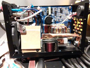

Tlumivka z vybojek zvladne tak 10 amper a to spis kratkodobe. Navic klasicka konstrukce tlumivek poskladanych z plechu se pouzivala spis pro svarecky pro sitovou frekvenci 50 Hz, pak velikost a hmotnost tomu odpovidala, byla vysoka. Tady je kmitocek o nekolik radu vyssi, staci mala tlumivka na feritovem jadre (nebo asi zelezoprachovem). Nejjednodussi, co muze zakladatel udelat je koupit tlumivku z TME, nominalni hodnoty jsou 13 microH a 180 A https://www.tme.eu/cz/details/dehf-42_0 … /feryster/ Na konce naletovat oka 16m2, na kabel oka nakrimpovat. V nejhorsim velkou ceokoladou pro kable 16 mm2 chytit primo na kabel. Kupoval jsem ty tlumivky 2, jednu mam zabudovanou uvnitr jednoho invertoru a druhou s oky jsem chystal na zapojeni mimo svarecky pro znameho. Vecer sem zkusim dat fotku. Nejlepsi je rovnez zamontovat tlumivku do nejake krabice treba od instalace, at neni omlacena a navic ten ferit po narazu snadno praskne.
http://www.svarforum.cz/forum/uploads/thumbs/2274_img_20210823_230020.jpg

V poradku, ja jsem vlakno rychle probehl a moc jsem nebadal, kdo s tim napadem prisel. Psal jsem to tak proto, at nekoho nenapadne davat tlumivku z vybojky na invertor.
