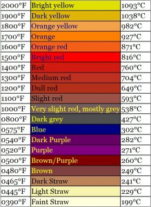

No, já tedy příliš nerozumím tomu termínu "výrazně snížit únosnost". Takové sdělení v normě??? Kromě toho je tam i chyba - "500 °C (teplota červeného žáru)" To si autor zřejmě neověřil. 500 °C není teplota červeného žáru, to je tak max. rozpoznatelné v úplné tmě, kde začíná být vidět temně rudá... Jinak samozřejmě každé svařování ovlivní do jisté míry každý materiál, ale toto mi připadá poměrně diletantské sdělení, kde se sděluje něco na základě ničeho a navíc chybně. Tady je ještě tabulka barev v závislosti na teplotě:
http://www.svarforum.cz/forum/uploads/thumbs/213_teploty_vs_barva.jpg

Tohle není norma.
Teplota je evidentně blbě - ta samá srovnávací tabulka je dokonce i zde https://www.svarbazar.cz/phprs/view.php … 2008091502
Editoval davidma (28-11-2022 12:15:48)
