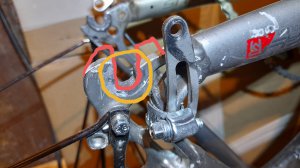

Navar na kostru bicykla prosba o pozehnanie :-)
Zdravim majstri. Chcel by som poprosit o radu, pomoc pozehnanie. Potrebujem navarit na hlinikovu kostru bajku material, tak aby sa zvacsila plocha na upnutie kolesa. No a teraz :-) Mam tu tolko ospevovanu zvaracku z Lidla, kupil som ju ku Game 1650 a MIG je skratka parada. Ta Lidlacka zvarala krasne aj tak, ale co to som v nej pomenil a zvara este krajsie lepsie. Prekvapivo zvara velmi dobre aj hlinik, aj bez teflonoveho bovdenu samozrejme pod Argonom. No a chcel by som tam navarit material, viete mi dat nejake rady, aby to bolo co najlepsie. Je to relativne mala plocha, treba to aj predhrievat, ci nie je treba? Dakujem krasne za vsetky rady. Aj by som pridal fotky, ako to zvara hlinik, a co to chcem vlastne navarit, ale neviem ako. :-) Viem, ze kostra asi nie je obyc. hlinik, ale nejak verim, ze ten matros na to chyti a splni to ucel.

Jasne rozumiem, varit na trubky by som sa neodvazil, vrtal som do trubiek lisovacie matice a ta stena nema asi ani 2 mm. Potrebujem navarit material na vydlicku v ktorej drzi oska. Mam bajk prerobeny na elektro a oska motora je vacsia ako povodna z bokov skosena a dotahovacia sroba tym padom drzi iba akoby na polovici svojej plochy a koleso sa mi povoluje. Preto chcem zvacsit dosadaciu plochu sroby. Darmo, ocelovy ram na taketo veci je lepsi, hlinik je makky a sroba sa po nom sklzava. Posielam foto pre ilustraciu, snad ju bude vidno.
http://www.svarforum.cz/forum/uploads/thumbs/10430_20220120_205537.jpg

Tak me napadlo, jsou ty patky vubec "hlinik"? Mam takovy pocit, ze obcas byvaly ocelove a pripajene mosazi.

Nie nie, je to hlinik. Je to makke ako blato. Uz to ma pripravene, obrusene. Bodaj by to bola ocelj, ale nie je.

Ty chceš nastavit patku a to dokonce jen na místech, která nejsou nosná pro připevnění osy. Takže tam bych neviděl problém. Ale:
1) chtělo by to TIG, ne MLL (MIG lepičku z Lídlu smile )
2) bylo by dobré mít to ze stejného materiálu, jako je stávající patka. Ty by šlo zajistit tak, že si koupíš náhradní  šroubovací patku k nějakýmu levnýmu rámu, část jí použiješ jako přídavnej materiál a kousky z ní navaříš na stávající patku. Doporučil bych větší kousky a opracovat, až to bude přivařené
3) problém je následná technologie; ty rámy se po svaření celý tepelně upravujou, aby svár dostal stejný vlastnosti, jako materiál původní
4) klidně může být, že materiál patek nebude 7005 (6061 dělá snad jen Cannondale), ale nějaká levná slitina, (6082, 6063, 5083 ..). Ta patka je tlustá a u levnejch kol budou pravděpodobně šetřit, kde to půjde. Pak by tam šlo přivařit kus třeba z hliníkovýho plocháče (6060, 6063) běžným přídavným materiálem. Po svaření bych svár asi jemně překoval palicí (zlepšej se trochu mechanický vlastnosti), nechal den-dva v klidu a teprve potom opracoval do finální podoby.
Shrnuto - pokud nemáš zkušenosti se svařováním hliníku, tak to nedělej. Pravděpodobně zničíš patku a tím i celej rám.
Pokud máš někoho, kdo hliník umí a má TIG, tak ano; to co tam chceš přidat není nosné a i když to nebude mít stejnou pevnost, jako zbytek rámu, nebude to vadit. Nesmí to ve sváru prasknout.

Bublifuk - predpokladam ze si s tym strojom kupil drot AlMg5. Cela tvoja praca by mala spocivat v prehlbeni toho U kde uchytavas osku kolesa. Prehlbenim myslim nadvarenim podla cervenych ciar podla obrazku na prispevku c.4. Proste s tymto drotom pomalicky, aby si to cele neprehrial a aby sa to nerozpadlo, nadvaris to U do vysky, aby sa ti tam ta matica normalne oprela o material.. Samozrejme to nadvarenie nebude vyzerat na prvy pohlad nejako elegantne a fotogenicky. To dorobis bruskou a pilnikom..

To by samozřejmě taky šlo, zvlášt když by to podložil z jedný strany kusem měděnýho plechu. Ale tenhle postup už je hodně amatérský smile

Pre Vyrobca. Dikes, za radu, nakoniec som to urobil presne tak alo si napisal :-l) sice to teraz vyzera dost nevzhladne, ale zajtra to budem brusit, frezovat do tvaru, snad to teda bude drzat, uvidime.
