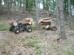

nakonec jsem se na ten pásek vykašlal, von ten podesťák 4mm je nosnej až až.
ale myslím že jsem to tady někde uvedl - jak to dopadlo, nebo možná na traktorech.
Tam se klábosí mnohem lépe, tam není tak přísnej admin jako tady.
http://www.svarforum.cz/forum/uploads/thumbs/1168_dscn0980.jpg http://www.svarforum.cz/forum/uploads/thumbs/1168_dscn0982.jpg
nášlapy jsou přišroubovaný dvěma vraťáky M8 do čínskýho fe. rámu.
