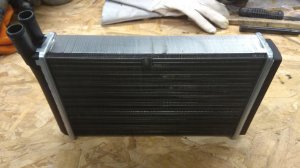

Od Ihlana mam taketo dva chladice..  http://www.svarforum.cz/forum/uploads/thumbs/3907_img_20220116_141908.jpg
http://www.svarforum.cz/forum/uploads/thumbs/3907_img_20220116_141934.jpg
V tej dobe ked mi ich doniesol, tak som rozmyslal ze ich pouzijem na vodne chladenie, ale casom, ako som si utriasol v hlave, ze to vodne chladenie chcem mat minimalneho rozmeru a hlavne lahko prenosne, tak som od tychto chladicov upustil. Verim tomu ze maju pozadovany chladiaci vykon, ale postradam tam uchyty na ventilator a nieco na uchytenie samotneho radiatora. Dalsia vec je, ze tie vyvody na vodu su smerom hore, co mi nevyhovuje pretoze nechcem mat chladenie vysoke ako nejaku vezu, navyse su tie vyvody robene na nejaku hadicu ktoru by som musel este nejakym sposobom znasilnovat do obluka smerom dole.. radsej radiator so zavitom na vyvodoch v normalnej polohe..
Ked, tak tie ihlanove chladice niekedy mozno pouzijem na nieco ine.. jest nepytaju a ked su odlozene v krabici, urcite sa nepokazia.

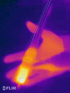

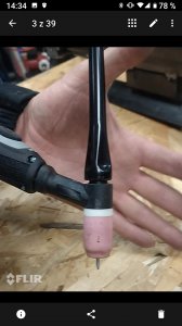

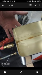

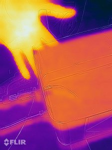

mal som tu na dielni kamosa s termokamerou v telefone, tak mi spravil niekolko zaujimavych fotiek... vsade som daval ruku, aby bolo vidiet v tych farbach aspon pribliznu teplotu ludskeho tela..
5 minut zvarania 100A DC horak... tu je vidiet, ako sa prehrial horak hned za keramikou.. evidentne tam nestiha voda odvadzat vsetko teplo..
http://www.svarforum.cz/forum/uploads/thumbs/3907_screenshot_01.png
http://www.svarforum.cz/forum/uploads/thumbs/3907_flir_01.jpg
tieto dve fotky boli spravene hned po vyfoteni dvoch fotiek vyssie.. voda ktora curala hned na to do nadrzky.. v podstate je ta voda studena, aj ked na zaklade vyssieho obrazku by mala byt dostatocne prehriata a mala by mat aspon 50C... evidentne nemala. Zrejme stihla vychladnut este po ceste aj s pripadnym ochladzovanim siloveho kabla
http://www.svarforum.cz/forum/uploads/thumbs/3907_screenshot_02.png
http://www.svarforum.cz/forum/uploads/thumbs/3907_flir_02.jpg
teplota horaku za minutu aj nieco... proste ta pretekajuca voda ten horak po minutke dochladila..

A teď mě napadá,  že pokud by se u  toho  hořáku mělo  jednat pouze o  prodloužení doby,  kdy je s ním  možné  svařovat,  tak  nějakým  chlazením  peltierem a na něho  přidaným hliníkovým  chladičem  by to  šlo. Voda by se nechala cirkulovat i  při  něčinném  hořáku,  aby ji  peltier ochladil  pod teplotu  okolí plus v době,  kdy by se asvařovalo by Peltier zpomaloval nárůst  teploty. Na to  by 2 - 4 peltierovy články  o  výkonu  řekněme po  100 wattech mohly docela posloužit. Když  jic jiného,  byly by dostatečně malé, protože peltier by umožnil chladit při  vyšších  teplotách  než  50 st  C, tudíž by chladiče mohly být menší.  Zase by to  potřebovalo  přídavný  zdroj  napětí,  12 nebo 15 voltů  o  příslušném  výkonu pro  ty peltiery.

Hladajte nejaky najlacnejsi chladic kurenia auta. Mam doma jeden chladic z ali, tak ako ste davali odkaz, ale urcite nedosiahne vykonu chladica kuernka auta. Myslim ze som ho kupil za cca 14€.  Pripoje k chladicu si dat vytlacit na 3d tlaciarni…. Mam vyriesene.
Priklad chladica:
https://www.pdmauto.sk/produkt/58622/20 … dQQAvD_BwE

si pobavil ako thermo fotka bez stupnice (taky ten pasik kde je povedane aka farba je aka teplota) smile
ono ten vyber farieb a range si urcuje FW kamery/sw aby fotka bola silno kontrastna cize sa neda hovorit
o velkom teplotnom rozdiele medzi krajnimi farbami aj preto asi Famater si povzdychol obaja mame
asi skusenosti z inspekcii a FLIRom wink
