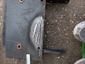

ano hej to je ona big_smile prikladam aj foto zvarov su to moje prve 4 elektrody v zivote tak mna prosim neukrizujte za ten zvar viem ze to je onicom big_smile ide to postupne od kraja prva a v strede je 4  ved vsetci sme sa ucili a nikto nechytil hned prvy krat a zacal zvarat ako profesional a len som obkukal z videa ze ako vobec mam zapaliit obluk big_smile elektrody su to 2mm dajake lincoln eletric spezial E 38 3 B 12 H10 a teraz uz lepsie chytam obluk a zvar je taky ako ten 4

Bille: To je další případ "trubkaře" který vymýšlí jaké video by ještě natočil. Nevím, co vlastně chtěl ukázat. Že bude mít problém na tlustém železe zapálit eldu 1,6mm?  Nebo že se i jemu, jako začátečníkovi podaří s tímto invertorem udělat kus housenky? Zkrátka "hnutí" takových trubkařů vidím jako problém.

MA900: v příspěvku #113 ukázané sváry, jsou moc studené. Je s podivem, že jsi při tom udržel oblouk. Přidej proud!
oki vyskusam pridat troska amperov lebo som sa riadil tym co bolo napisane na krabici ale tam boli dost nizke ampere a to neviem uz obluk to drzalo v pohode stabilne som na supu elektrodu vyvaril. ale vyskusam pridat.
a este co by ste doporucovali ake elektrody? bazicke alebo rutilky ? a snad som dobre zapojil kable dal som elektrodu na plus a kostru na minus a mala by to byt bazicka ale tam hore som ich aj vypisal a keby zvaram rutilkou tak kable prehodim ak som to spravne pochopil
