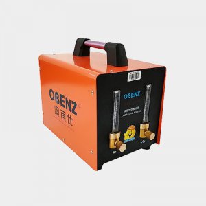

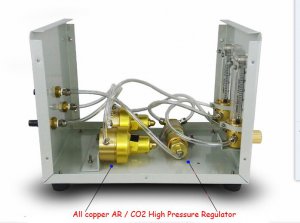

#9 03-09-2021 11:35:05
Re: Môžem zvárať s čistým Argónom bežnú oceľ na CO2 zváračke?
jean napsal(a):
Keďže sa mi ťažilo pozrieť na forum, tak som tiež kúpil čistý argon a na čiernu oceľ je to prakticky nepoužiteľné. Ak cez spojku fukneš do zváračky k argonu 10-20% objemového CO2, tak to zvára krásne jednoliate zvary, pri čistom CO2 akoby zvarový kov nebol taký tekutý a skôr tuhol.
uz davnejsie ma napadlo, ci nie je jednoduchsie v malej dielni mat len "cisty argon" (4.8 alebo 5.0) a "ciste Co2", ako drzat rozne mixy na rozne materialy
ale asi to nebude uplne nova a prevratna myslienka big_smile
https://www.aliexpress.com/wholesale?tr … roupsort=1
https://www.easternweldingsupply.com/pr … -argon-co2
http://www.svarforum.cz/forum/uploads/thumbs/2227_ar-co2-gas-mixer-gas-mixture-machine-argon-arc-welding-machine-part-co2-argon-mixer-brand.jpg
http://www.svarforum.cz/forum/uploads/thumbs/2227_ar-co2-gas-mixer-gas-mixture-machine-gas-mixed-machine-gas-mixture-controller-flowmeter-obc-525g.jpg
akurat ten miller to s tou cenou uplne nevychytal big_smile
Editoval rcp (03-09-2021 11:50:06)

RCP to vyzera super. Och chlapci prave tomuto som sa chcel vyhnúť, aby som nemusel mať doma x fliaš, akosi som bol v tom, že čistý argón je použiteľný univerzálne. Tak sa opýtam inak. Je nejaká "univerzálna zmes"? Niesom žiadny profík, čistý hobby zvárač, ale je nejaká zmes, ktorá je použiteľná aj pre TIG aj MIG tak aby som mohol zvárať čiernu oceľ, hliník aj nerez? Iba na tieto tri materiály? Ako píše Frank ten smesný plyn 98 Ar 2% Co2, by bol použiteľný aj aj? Díkes za odpovede.

Velmi dobré připomenutí na plynový mixer, rcp!!! smile To je výborná věcička. Když jsem ještě pracoval ve Sv. škole, tam jsme měli mixery až na 3 druhy plynů a tam jsem si také mohl do libosti experimentovat.... Přezkoumat všechny možné mixy, jak se chová taková a taková směs po různé úpravě poměru plynů, atd...
Tak zajímavý poznatek z MIG svařování nerezu byl takový, že směs 98Ar/2%O2 byla stále málo pro dosažení perfektně vypadajícího svaru, jak kresby, tak průvaru. Mnohem lepší byl poměr 96/4... A vůbec nejlepší, nejlépe vypadající svár na nerezu byl mixem plynů 70%He/30%Ar. No ale to jen pro zajímavost, nikdo by asi neplatil tak drahou směs... big_smile big_smile big_smile Na černé oceli byla pro nejlepší výsledek směs 95%Ar/5%O2.
Ve firmě, kde jsem potom pracoval jsme používali mixery pevně nastavené na dané směsi, tam už nešlo experimentovat. smile
univerzalna zmes nie je ani len pre MIG/MAG - niekdo pouziva 92/8 na cierny aj nerez, na hlinik potrebujes aj tak cisty argon
a na TIG len argon (pripadne helium)
niekde vo firme, kde je 10 zvaracov, by to nemalo zmysel - je jednoduchsie, ked si zvarac zoberie flasu, aku potrebuje, ked nepotrebuje, tak ju vrati na paletu a zoberie zase inu, aku potrebuje
nepotrebuje sa kašlat s mixerom, nosit 2 flase, atd.

Vím na co narážíš... big_smile Domníváš se, že se mohou ve flašce se směsí ty plyny nějak oddělit a že může vycházet směs s různým poměrem, podle teploty, nebo polohy flašky? Nééé, tak to nefunguje. Plyny i s rozdílnou hmotností se mezi sebou promísí dokonale(difuze) a směs je stále v konstantním poměru. Něco jako když rozpustíš cukr ve vodě. big_smile
To pochopitelně neplatí u průtokových mixerů plynů. To vcelku není možné zaručit, že bude z mixeru konstantní poměr plynů. Může se měnit v závislosti na okolní teplotě a vstupních tlaků, atd... Většinou to není kritické, zejména pro nenáročné(domácí) svařování. smile
My jsme v práci měli mixery právě na svařování nerezu i černého materiálu nastavené výrobcem na poměr buď 98%Ar/2%O2, kde bylo možno doladit +1%. Svařovali jsme s tím jak nerez, tak uhlíkové oceli.
