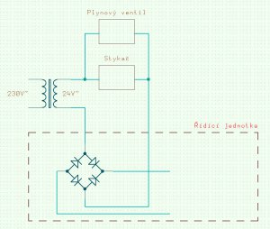

Napětí na cívce stykače je cca 24V AC, při vibracích spadne na cca 20V AC, ale budu se na něj muset podívat osciloskopem, hodnota jako taková je k ničemu
Napájení řídící desky je takové divné. Deska je defacto napájena právě přes ventil a stykač - viz obrázek. Tzn. zvýšeným odběrem řídící desky se spíná jak stykač, tak plynový ventil.
Zkusím nakresli schéma.
Tady je to napájení:
http://www.svarforum.cz/forum/uploads/thumbs/1668_svaoeeka.jpg

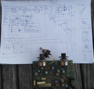

#12 10-07-2021 08:51:23
Příspěvky: 1380
Re: Einhell SGA 175 Turbo
K tomuto problému bez poriadnej schémy je ťažko dačo zmysluplne poradiť. Dá sa len špekulovať, ale nejaký návod pre "tazatele", sorry, ale slovensky ekvivalent toho slova som nenašiel, by mohol pomôcť, najmä, keď tazatel sa v elektronike nestráca. Podľa doteraz uverejneného predpokladám, že spínacie tlačítko ovláda priamo napájanie dosky. Zvláštne riešenie, ale keď berieme do úvahy, že solenoid a stýkač sú v štartovacom harmonograme v prvej línii, tak toto vysvetlenie zvláštneho zapojenia sa ponúka samé. Týmto riešením sa predĺži čas na nabitie kondenzátorov a ten čas sa dá využiť na iné "prodlevy". Ak je tam softstart, tak už iba na DC úrovni, ale posuv drôtu tiež potrebuje prodlevu. Tieto moje úvahy nemusia byť správne, ale overiť aj takúto možnosť neuškodí.
#13 11-07-2021 09:19:03
petrfilipi
Registrovaný: 19-01-2010
Příspěvky: 38
Schéma je zatím ve verzi nula:
http://www.svarforum.cz/forum/uploads/thumbs/1668_schema-1.jpg
PF
