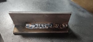

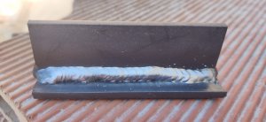

Zdravym všetkých. Som tu nový. Neviem či sa tu niečo spomínalo, ale mam problem zo zvaranim z CO2. Používam plyn argon/co2 82/18. Rozhodol som sa kupit ciste CO2 kvôli cene. Problem je že  nemôžem urobit ziadny zvar. Pripajam fotky. Jedna je zmes argon/co2 a druha čisté co2. Nevie mi niekto poradiť prečo to zvara tak zle? Brat používa CO2 a nema ziadne problemi. Používam zvaracku Sherman DIGimig 200x. Dakujem pekne za každú radu
http://www.svarforum.cz/forum/uploads/thumbs/10374_img_20210706_163539.jpg
http://www.svarforum.cz/forum/uploads/thumbs/10374_img_20210706_161255.jpg

No,na tom druhým sváru je vidno,že nemá dostatečnou ochranu.Zkus přidat na průtoku plynu,mělo by stačit 8l/min.Případně hubici řádně vyčistit a délku oblouku se snažit držet 8-10mm.
#3 06-07-2021 18:24:42
Příspěvky: 4674
Re: Co2 problem
Ty póry na povrchu sváru vždy znamenají vzduch, tedy špatnou ochranu. Takže kontrolovat celý systém spouštění ochranného plynu od redukčáku přes hadice a solenoid až po skutečný průchod plynu na hubici. Samozřejmě platí příspěvek #2.

Skúšal som zmenit prietok  na 15 litrov a nič. Ci bolo 8 alebo 15 litrov za minutu vysledok rovnaky. Keďže mam len jeden regulator tak so prehodil naspäť na mix argon/co2 a bez problemov. Keby tam prudi vzduch tak by malo zle zvaralo aj mixom, či mylim sa? Zvaracka je skoro  nova tak nemyslím že by tam mohlo byť niečo upchate. Fľašu mi zohnal svokor od kamarata co ma pivovar. Da sa nieako zistiť že problem je vo fľaši?

No, jestli to byl svár směsným plynem s obsahem dusíku, tak ta fotka s tou porositou by tomu odpovídala! big_smile

Ládes - Dospěl jsem ke stejnému názoru. Jestli byl použit plyn  89,2%N2 + 10%CO2 + 0,8%O2, tak je to jasný. Ta fotka s tou porositou je typická pro - buď nedostatečnou ochranu, kde se dostává k tavné lázni vzduch, nebo na směs s příměsí dusíku. Přesně takto jak na té fotce vypadal svár, když jsem dělal pokus pro demonstraci svářní v ochranné atmosféře dusíku.

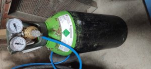

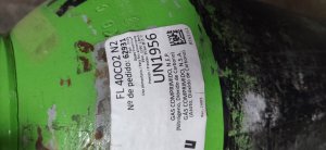

Tak pozeral som tu flasu dnes a vyzera ze to nieje čisté CO2. Ale mix CO2 s dusikom. V plynoch sa nevyznam tak myslite že to je ten problem?
http://www.svarforum.cz/forum/uploads/thumbs/10374_img_20210707_150424.jpg
http://www.svarforum.cz/forum/uploads/thumbs/10374_img_20210707_150442.jpg

tomo2221 napsal(a):
http://www.svarforum.cz/forum/uploads/t … 150424.jpg
http://www.svarforum.cz/forum/uploads/t … 150442.jpg
Zcela určitě!!! To je přímo typická porosita pro přítomnost N2 ve směsi. Mnohokrát se mně ptali žáci při praktické výuce ve Svářečské škole, zda je možno použít dusík jako inertní plyn jak pro TIG, tak MIG... tak jsem jim demonstrativně předvedl, že to nelze... big_smile

To chápu, že tě to naštvalo... big_smile Ona se používá směs pro svařování některých duplex nerezů Ar/N2, ale tam je asi jen 2% dusíku. Jinak je to tak, jak poznamenal Radim. Za extrémně vysokých teplot reaguje dusík se železem a zpětně zase se ty nitridy rozkládají a vytváří tu porositu mj.
