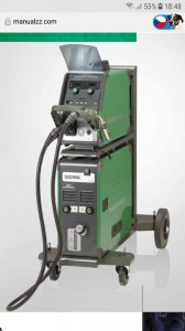

Mohu se zeptat co té mašince schází ? Na jejich  podpoře jsem dohledal typy Sigma Select 300,400 a 550.Žádnou Sigmu 500 podpora nemá.Co je to tedy za mašinu-je to trafo s odbočkama nebo moderní elektronická pulzní ?Zkus dát fotku.

Je to r.v. 2007. Sigma select je myslím nástupce modelu sigma. Je to stroj s pulsem a double pulsem...Stává se to, že se prostě z ničeho nic zapeče drát ve špičce jakoby vynechal podavač. Stává se to dost často. Mám podezření na motor podavače, ale může to být třeba v elektronice...

http://www.svarforum.cz/forum/uploads/thumbs/10288_screenshot_20210423-184850_seznamcz.jpg
