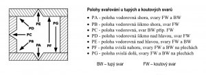

Re: Svářečka co2
a moznosti je samozrejme ovela viac big_smile
https://vilbo.bwcdn.net/media/2016/08/1/8/zvaracie-polohy.png

#83 04-04-2021 12:52:32
Re: Svářečka co2
No, a co jsem tedy napsal špatně?
PA nemusi byt automaticky tupy a naopak PB nemusi byt automaticky kutovy zvar
lepsie povedane oznacenie pozicie zvarania PA....PJ,  nema nic spolocne s typom zvaru (tupy, kutovy, lemovy, dierovy, .......)
Editoval rcp (04-04-2021 12:54:22)

#85 04-04-2021 15:02:42
Příspěvky: 9046
Re: Svářečka co2
rcp: Nemusí, ale já psal sváry jen jako příklad. Když budeš svařovat na tupo shora v pozici PA, tak musíš nastavit na mašině něco jiného než když budeš svařovat třeba ten kouťák PB. Nebo stoupák pozice PF zase něco jiného. Jestli někdo valí všechno na jedno nastavení, tak.....
Edit: Ale pochopil, neboj. Prostě zapneš mašinu, na displeji si nastavíš třeba drát 0,8mm, materiál Fe, tl. materiálu třeba 3mm. No a mašina už má uložený program, nebo spíše parametry pro tebou udané hodnoty. Tedy napětí ve V, posuv drátu v m/min.(proud-Ampery) a popř. i dynamiku oblouku(tlumivka). A dokáže slušně svařovat bez kopání drátu, s co nejmenším rozstřikem kuliček atd.
Pak už záleží na svářeči jak to umí využít.
Ale už mlčím
Editoval varok (04-04-2021 15:22:36)
#86 04-04-2021 16:29:57
Re: Svářečka co2
varok> ked skoncis vodorovny zvar a ides zvarat stupacku, ty si menis aj flasu s plynom? alebo co vsetko este potrebujes menit a prestavovat?
Editoval rcp (04-04-2021 16:30:08)

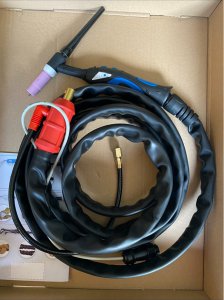

Re: Svářečka co2
Discovera napsal(a):
Je k dispozici 9 strojů SPARTUS EASY MIG 185 v MAN verzi....pokud někdo chce kavlitní mašinu ala PEGAS MAN má možnost.  Cena  za svářečku  8 000 Kč.   Ten kdo by chtěl využít TIG LA hořák  s tlačítkem s KOAXem +1600 Kč .
http://www.svarforum.cz/forum/uploads/t … _hooak.png
A jaká je v porovnání s Ideal Tecnomig 212? Vyplatí se si připlatit, pro hobby použití?
