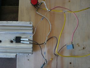

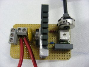

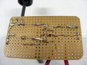

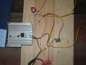

jenda napsal(a):
Já mám doma Einhell Cen 150, dodělávám k němu usměrňovač, hotstart a triákovou regulaci. Měl jsem už jeden usm. postavený, ale ten shořel sad (viz vlákno "usměrňovač smůstky". Ale když fungoval, bylo to příjemné zlepšení oproti holému trafu.
Ahoj chcem Ta poprosiť keď budeš mat ten regulátor hotový mohol by si mi poslať nejakú fotku ako to máš zapojené? Lebo mne to vôbec nechce bežať. A to som už povymieňal všetky súčiastky a stále nič. 200W žiarovka stále iba svieti, 40W ta bliká, 20W ta ani nezasvieti.
Stolový ventilátor 45W ten ako tak ide ale má strašne malý rozptyl regulovania a aj nejak divno to reguluje.
segoo@atlas.sk
dík.
http://www.svarforum.cz/forum/uploads/thumbs/862_1.jpg
http://www.svarforum.cz/forum/uploads/thumbs/862_2.jpg
http://www.svarforum.cz/forum/uploads/thumbs/862_3.jpg

Přes víkend to nafotím a v pondělí to sem uveřejním. Ale nevím jestli tě potěším, je to ve stádiu vrabšího hnízda. Desku k tomu budu dělat společnou pro vstupní filtr, regulátor a Hot start. A to je ve hvězdách, kdy se k tomu dostanu. ale ty fotky regulátoru sem dám.

To Sego. Snažím se vložit sem slíbené fotografie ale zatím jsem neměl štěstí. Vždy se mi objeví jen tento nápis:
Fatal error: Allowed memory size of 16777216 bytes exhausted (tried to allocate 11264 bytes) in /DISK3/WWW/svarforum.cz/www/forum/uploadimg.php on line 305
Jakmile se mi to podaří obrázky zveřejním. Nebo je zašlu emailem.

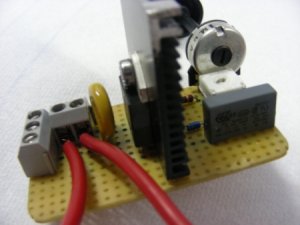

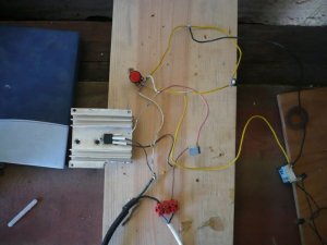

Tak už jsem ty obrázky vyřešil. ořezal jsem je na velikost okolo 200 kB a v pohodě. Holt admin tu velikost nedoporučuje nadarmo big_smile .
To Sego nevím, zda z těch fotek budeš moudrý, až zkončí zkouškové období, snad dojde i na tu desku.

Doporucuji si nastudovat material c.3 v sekci Literatura tohoto clanku:
http://www.svarbazar.cz/phprs/view.php? … 2008111101
Je tam popsano proc tento jednoduchy regulator neni vhodny pro spinani traf/svarecek.
Je tam take uvedeno trochu slozitejsi zapojeni, ktere pro svarecku vyhocuje.
Ted jsem resil kamaradovi tento regulator - chtel ho pripojit na regulaci podlahoveho topeni a a pri velkem odberu
to nechodilo vubec. Po prepojeni z dvojpolu na 3polove zapojeni to zaclo nejak trochu chodit, ale regulace byla silne
problematicka. Byly mista na potaku kde to kmitalo jak blazen a na osciku bylo videt ze to budi zatez stejnosmerne !
(coz svarecka neunese a vystreli jistic).
Pak jsem nasel schema upravy tohoto regulatoru ktery obvod hodne umravnil a nakonec to slo dobre pozit, ale mam to doma na pc.
Poslu vecer.

To ezopaci: Já jsem toto zapojení zkoušel na svém Einhellu a docela to i chodilo. Nejprve jsem zkoušel zapojení z nějakého angického odkazu - je to svářečka z asi 8 MOTů - dva tyristory proti sobě, ale to mi nefungovalo, dokonce jsem na výstupu naměřil i 400 V. Vůbec jsem ho nezkoušel zapojit ke svářečce, zkoušel jsem jej s žárovkou. Tak jsem zkusil postavit regulátor dle Svarinfa a ten fungoval. Dokonce i s úspěchem reguloval ventilátor ve svářečce. Docela se těším na schéma, které jsi sliboval. Jsem amatér, znám jen dvě varianty-chodí, nechodí. Co je mezi už jen těžko zjišťuji.

To moje puvodni na te podlahovce taky "docela chodilo". Ale mit ho zrovna pripojeny
na trafu silne svarecky tak nevim co by to delalo. Jak jsem psal - trafo by bylo (v nekterych nastavenich vykonu) buzene stejnosmerne
a to dlouho nevydrzi. Navic urcite zacne trafo dost "meknout" a to se bude projevovat v tom, ze to bude "nevysvetlitelne spatne varit".
To, co jsem nakonec pouzil pro tu podlahu, je jen uprava te "svarinfo" verze. :-) Jsou tam doplnene 4 diody a dva odpory ktere zajistuji vzdy spravne vybiti toho casovaciho kondiku a tedy spravny cas otevreni triaku. Od toho doplneni to zaclo slusne regulovat.
Ale v pripade svarecky je to horsi o posun faze U proti I a to resi az to zapojeni v te literature c.3.

Jo o tom zapojení v odkazu číslo 3 jsem uvažoval také, ale to ze svar infa mi přišel jednodušší a fungovalo. Zatím jsem to moc dlouho netestoval, ale nepřišlo mi, že by svářečka nějak divně vařila zkoušel jsem celý rozsah regulace a žádné změny jsem nezaznamenal. Ale vždy jsem zkoušel max 2-3cm svaru, nikdy né dlouhodobější zatížení.
