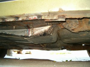

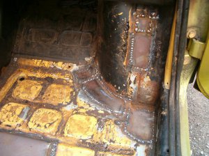

Ja som zas vyváral iba podvozok svojho fiatu 126 ,ale na karosérii z vonku som nikdy nič nerobil....
Preto sa pýtam ako na to smile
Pár fotiek:
http://www.svarforum.cz/forum/uploads/thumbs/174_lava_vana_zad.jpg
http://www.svarforum.cz/forum/uploads/thumbs/174_hpim2614.jpg
http://www.svarforum.cz/forum/uploads/thumbs/174_pred.jpg
Berte ma ako amatéra , nikdy predtým som to ešte nerobil smile .

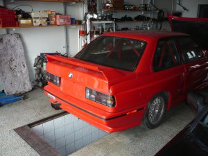

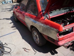

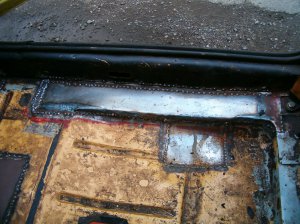

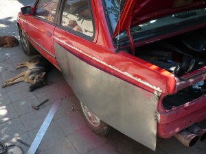

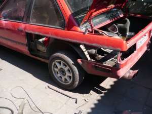

Zdravím,před pár lety jsme dělaly BMW,jenže nebylo na nej vůbec nic,vše se vyrábělo doma s tabulí plechu(0,8mm).
http://www.svarforum.cz/forum/uploads/thumbs/3027_snimek_2_084.jpg
http://www.svarforum.cz/forum/uploads/thumbs/3027_snimek_2_082.jpg
http://www.svarforum.cz/forum/uploads/thumbs/3027_snimek_2_083.jpg
http://www.svarforum.cz/forum/uploads/thumbs/3027_snimek_2_014.jpg
A výsledek je zde,kopie vozu BMW M3 e30

m.evil na to že jste byl začatečnik, jeto dost dobre.... a Michal01 to opravene BMW vypada luxusne po opravě....

m.evil: Ono to zase nějakou dobu vydrží, ale jinak, je to veskrze spatně smile Prohlédl jsem si ty obrázky, je tam spousta  koroze a vůbec, takhle se to nedělá... smile
Všechno musí pryč, tapecírunk, těsnící gumy, kabely, barva, antikorozní a tlumící materiály, koroze. Musí být odbroušeno a odřezáno až na zdravý plech. Chybějící plechy buď koupit, coby "repair" plechy, nebo vyrobit mimo auto podle šablony, kterou si vyrobíš. Z kousků plechu přímo na autě, to smolej amatéři a stojí to za prd. Budeš potřebovat nářadí pro tvarování plechu.

Ja viem že to není dokonalé , veď som to nikdy predtým nerobil ako som už spomínal....
Tu koróziu som potom odbrusil drôteným kotúčom vo vŕtačke
Natrel som to odhrdzovačom  , na to som dal základnú farbu.
Naniesol som ten karosársky git BODY999 na spoje a nakoniec cele pretrel syntetickou farbou.
Zo spodnej strany išiel odhrdzovač , základný náter a tak asfalt BODY.
Nič s toho by doteraz nebolo zhnilo , dopomohol k tomu ten filc pod kobercom.
Ten nasiakol vodou a všetko hnilo.
A samozrejme tomu pomohli aj zle tesnenia dverí.
Ja som sa vždy divil , prečo je sedadlo mokre po daždi...

ulitej-Zdravím,s tou hranou to nebylo až tak katasrofální,horší to bylo se zástavbou motoru.Původně tam byl 2.0i a my jsme tam nacpali originál s M5 e34(3.6i).
Mosin-Já bych v první řadě chtěl vidět tebou vyvařované auto.Ono by nebylo od věci kdyby nám autor ukázal nějaké své foto vlastní práce,aby jsme vyděli kdo vůbec píše.Ještě jsem nevyděl autoklempíře který  by si dělal šablony;možná ve výjmečných případech.Na práci co dělal m.evil není zapotřebí žádného speciálního nářadí;stačí nůžky na plech a kladívko.
Dle mého názoru tady ukázal více než nadprůměrný výsledek své práce který je pro takový vůz více než dostačující.
Akorát bych určitě doporučil,sváry(nebo body) trošku obrousit a přetáhnout je přetíratelným silikonem kvůli těsnosti vůči vodě a vlhkosti.A ty koberce bych tam už určitě nedával;lepší by bylo použít líno nebo gumu,není to přece žádný Mercedes
