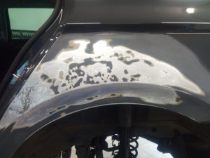

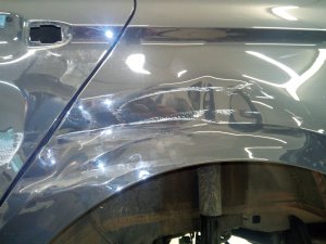

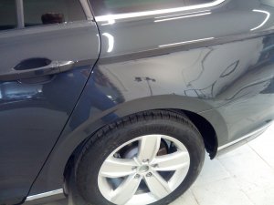

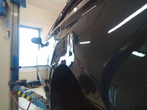

Aby sa nevravelo ze sa dnes nic neopravuje.
Klepeme a dost uspesne.
Novy passat 1500km.
Lakovane diely len po hranu .-)
Tmel+plnic+lak...max 1,2mm.

Re: Něco z karosařiny
Standard.
Praca na 12h komplet.
Zaklad k takejto klepacke je mat vhodne naradie.
Na tuto opravu sa pouzivaly paky s PDR sady.

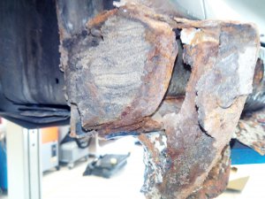

toto je prah ktory som menil asi pred polrokom.
http://www.svarforum.cz/forum/uploads/thumbs/732_902.jpg
G5 prahy hniju neskutocne Su otvorene a z oboch stran sa tam dostane prevadzkou bordel.

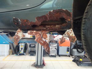

Takže to nejde měnit klasicky jako u Golfa IV přivařením dolů COčkem a nahoře, popř. trošku na rychlo pod dveřmi říznout a napojit tam? Ptal se mě jeden chlápek, jestli bych mu nevyměnil prahy na G V. Na tom obrázku je už Golf V? Ano, zdá se mi že ty hnijí více jak ty 4.
Editoval varok (29-12-2020 17:01:39)
#93 29-12-2020 17:46:54
v podstate to mozes vymenit ako chces...ale ten prah sa zvara od spodu...dost blbe.
A ano je to G5 a hnije o dost viac ako G4...prahy na G5 su jeho najvacsia slabina.
Pocitaj ze bude odhnite predne veko prahu a tiez zadny vnutornak...
Predne veko sa da este objednat a stoji tusim do 10e ale zadok len vyplatat.

Varoku nesmíš se bát říct si o peníze. Já se taky zabývám vyvařováním a cena domluvou. Ale když přijde takováhle plečka, tak si nechám platit za hodinu. Když to rozřežu a je to celé jako na té fotce, tak to vyfotím, zavolám majiteli a řeknu mu co a jak a že se bude účtovat hodinově, protože jinak bys na tom prodělal kalhoty. Jole.
