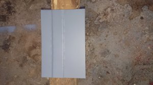

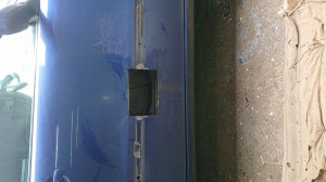

Dobrý večer, poradil by mi prosím někdo? Potřebuji vyvařit díru asi 100mm na bočních dveřích staršího auta. Samozřejmě to není pro mě problém, ale je to skoro uprostřed dveří a takové věci se mi vždycky hrozně pokroutí. Nemá prosím někdo nějakou fintu nebo nějaký osvědčený postup jak to udělat s minimálním pokroucením, abych tam potom nemusel dávat 5mm tmelů. Děkuji
#314 21-04-2023 21:48:21
Příspěvky: 4976
Re: Něco z karosařiny
udělej záplatu přesného tvaru dle té díry, tloušťka stejná jako plech dveří. Záplata musí být bez vůle - vložit do té díry.
Na 3 - 4 místech to bodni. přejeď lamelákem a můžeš kytovat.
Nebo udělej ještě jednu záplatu opět dle díry ale cca 10mm všude přesah. Tu větší dej zevnitř dveří, zalep to nějakým lepidlem.
Tedy žádný sváření - žádný kroucení.
#315 21-04-2023 22:59:46

No čtverec zhruba 100x100mm možná že nakonec i více a bodnout jen na 4 body? Nebo to přilepit? Sice ty nové auta prý už taky různě lepí apod. psal to tady myslím jednou SO 545, ale tohle je ještě staré auto kolem roku 2000.
A tohle se mi nezdá jako dobré řešení

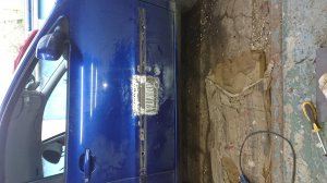

Tak dveře vyvařené, i když jak jsem předpokládal. Dělal jsem to 3x, ale stejně to je jak horská dráha. Poslední pokus jsem už navařil zevnitř pásky plechu jako výztuhy, no i tak se celé dveře pokroutily. sad Místy bude možná i 5mm tmelu. Nejsem z toho nadšený, ale už vím že to jsou moje poslední dveře. Má to hrozně složitý tvar a když si pohlídáte jeden směr, tak se to zase pokroutí jinak. No už to tak nechàm.
Editoval varok (29-04-2023 22:50:08)

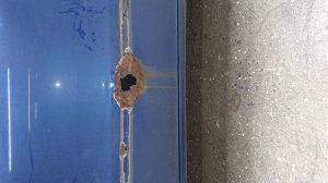

Prostě byla ďoura asi 10cm uprostřed dveří souseda u vozu Seat Toledo, asi r.v. 2000. Jak je na dveřích plastová lišta, jsou pod ní dírky a tam zatékalo. Tak to rezlo, rezlo až byla ďoura.
To ani není o přitlačování plechu, ale prostě plech dveří má vylisovaný nějaký tvar který si drží. Když uprostřed vyříznete čtverec-obdélník, tak už nyní okraje u otvoru upadnou a je problém. Vloží se záplata a poboduje. Teplo plech pokroutí všemi směry a navíc místo kde jsou body ohne ven. Laicky udělá jemné V. Zkoušel jsem to 2x se stejným výsledkem. Tak jsem zkusil zevnitř nabodovat nastojato pásky plechu, aby se tvar plechu trochu srovnal a nebyl u výřezu upadlý. No i tak to trochu upadlo. Navíc i okolí záplaty pracovalo, takže samá boule atd. Takže vyklepávat. No z kousku se nakonec bude muset tmelit větší část dveří a dát tomu nějaký ten tvar, to bude něco. Kdyžtak dám potom foto.

Tu záplatu si varil na tupo prip. po celom obvode?
#324 30-04-2023 20:50:38
Příspěvky: 9043
Ano, na tupo kolem dokola, ale ne housenky v kuse, ale bodík vedle bodíku. Snažil jsem se jet na přeskáčku, i tak to moc nepomohlo.
