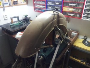

Skoda ze nemas foto konkretneho poskodenia.
Ale tvarovo je to na velku pohodu na vyklepanie z kusa plechu.
S principu tieto veci nerobim...ale je to viac ako dobra skola ak chces opravovat vyklepavat nieco co zato stoji.
Skus to sfotit.
http://www.svarforum.cz/forum/uploads/thumbs/732_img_20220407_1826141.jpg
Ja sa zabavam doma klepanim blatnikov nastare jawky...mam tu dve na komplet repas a lak.
Tento blatnik bol uplne KO...momentalne uz ma skoro final tvar ale prace este na par hodin na nom bude...

Ten blatník na Jawku vypadá moc pěkně. Tak ať se dílo vydaří.

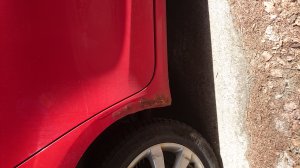

SO 545: Tady jsou fotky té Toyoty o které jsem psal. http://www.svarforum.cz/forum/uploads/thumbs/1503_dsc_0039.jpg
Strana souseda, ta je na vyřezání a nový plech. Omlouvám se, je to dost z dálky, nějak moc svítilo sluníčko a neodhadnul jsem vzdálenost.

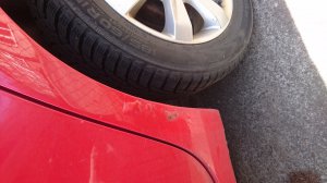

http://www.svarforum.cz/forum/uploads/thumbs/1503_dsc_0040.jpg
Tady strana řidiče. No bubliny už jsou dost velké, tak nakonec budu možná řezat i tuhle stranu, i když to není tak moc velké jako ta sousedova strana.
Co jsem ale koukal tak různě po městě, tohle je asi nějaká výrobní vada, protože takových pohnitých Yarisů jsem už viděl několik a všechny zrovna jen pravá strana.

Obe strany su na vymenu.  Nastatie je to rovina s falcom. To lahko nahradis.
Ak sa vyhras bude to zase na par rokov OK.
Brusit a tmelit to nema vyznam,. Je to prehnite skrz.
