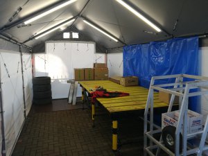

co by som dal za vacsiu garaz alebo stodolu! aj za cenu nejakych nutnych stavebnych uprav big_smilebig_smile
ja mozem zvarat doma akurat na cerstvom vzduchu a poviem ti, je to uplne naprd - trochu pofukuje vietor a je to v p*ci......
jedine elektrodou - tig / mig je nepouzitelny
stan tiez nie je dlhodobe riesenie - zvarat tigom a pri troske opatrnosti aj migom je v pohode, ale flexou si ani neskrtnes!
http://www.svarforum.cz/forum/uploads/thumbs/2227_img_20200801_182846.jpg
Editoval rcp (13-08-2020 12:24:15)

Aha redbaron ma spalnu modru tongue - nieco mi otom vetre hovor jeden zvar pekny a konec odfuknuty a neopravis to.
RCP tam si klikni na ten link su tam nehorlave dosky na baze toho hlinika a kremika cetris si nechcel ale tie dosky
mozno prezijes tongue
PS: a nespominal si ze  mas pasovku a ze karboskou budes len malo robit zmenil si nazor big_smile?
ked objednas 3x mas to pod colny limit a takmer jednu celu stenu za 60$
Editoval ihlan (13-08-2020 12:40:35)

a zltu postel big_smilebig_smilebig_smilebig_smile
nezohnal som "flame retardant" foliu v cervenej farbe
pasovkou neobrusis farbu, hrdzu, nenabrusis ukos, spravis len rovny rez
samozrejme to tak praktikujem - co sa da rezem pilou, ale nejake tvarove rezy a brusenie musim flexou
tu modru foliu som nahradil 2 nehorlavymi dekami 2x3m - aspon pred a za flexu - zatial OK
poliaci to nemaju zase az tak drahe
https://www.sklepbhpippoz.pl/p4714,koc- … -2x3m.html
az bude v ciernej kronike, ze pri zvarani zhorel stan, tak to bude ten moj big_smilebig_smilebig_smilebig_smile
Editoval rcp (13-08-2020 14:50:27)
