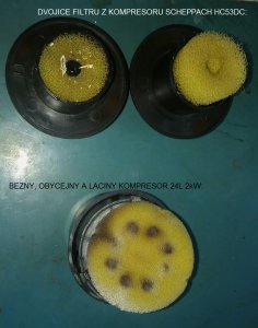

Re: Zkusenosti s kompresory pro plazmu
Brembo napsal(a):
cez tie malé filtre na odvetranie bude malý prietok vzduchu...
Rozhodne by i ten maly balvneny pro odvetrani klikovky byl o hodne lepsi nez ten pseudo filtr co tam je originalne od Scheppach - to je totiz "molitan" o prutocne plose tak 5cm2 big_smile   Navic je to hruba "houba", ne takovy ten jemny molitan z ktereho jsou treba filtry na crosskach. Takze klade znacny aerodynamicky odpor i suchy a navic ani namazany poradne nefltruje. No fakt ten original je hruza.
edit: udelal jsem i fotku, kdyz jsem to menil a porovnal ty Scheppach filtry s takovym tim beznym low cost filtrem co ma kazdy druhy hobby kompresor. Celkem tristni, co?
No tie takzvané filtre,čo ti tam dali,tk zachytia maximálne muchy.
Jees ja som písal o molytanových filtroch v kompresoroch a to je dost rozdiel. Navyše tie filtre z kompresorov je zbytočné impregnovat nejakým filtračným olejom,pretože ho ten molytn v sebe neudrží-kompresor vysaje všetok olej z filtra.
Ja som tam mal 3 plstené kružky-boli síce o dost jemnejšie,ako na tom Schepachu,ale doveru určite nevzbudzovali,ked boli vždy čisté. Pokusil som sa ich impregnovat olejom pre KN filtre. Po pár munutách boli kružky suché.

Brembo - to originál molitanové kolečko opravdu moc kapacity nemá, to je pravda

Brembo> ten KN olej je určený pro úpravu bavlněných filtru. Tyhle řídké molitanu by se měly pokrýt hustším olejem. Nějaký lepivý o viskozitě 100 a vic, jako se používal na dratenkove filtry před 50 lety. Třeba prevodový  průmyslový dle ISO VG 100 -150 normálně vyhovuje. Nikoliv ale pro takhle miniaturní jimezikruží že Scheppahu.

ja som ho dal na plstený filter,tiež som skušal i motorový,no za krátku dobu bol von,tak som sa na to vykašlal. Hlavne pozor na tu vodu a dážd,to krytie je tragické. A tiež na ten olej,men ho každý rok,tieto rýchlovlaky ho zničia už za kratku dobu.
