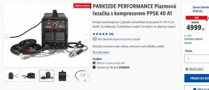

V CZ Lidlu ted mají plazmovou řezačku s kompresorem.
http://www.svarforum.cz/forum/uploads/thumbs/5816_plazma.jpg
To je v tom tak výkonný kompresor nebo kde je fígl?
Tady se vedou diskuze na potřebu výkonného kompresoru, slabší kompresory musí nafoukat předem a při řezání nestíhají a tady je v malé krabici umístěn kompresor který by to měl stíhat. Něco pomůže, že interní kompresor nemusí jít do 8 baru, nemusí pracovat dlouho a dodávat velké objemy jako u samostatného kopresoru, co vyrobí hned se spotřebuje.

Nekdo (KillerOZ?) na to delal recenzi a evidentne to fungovalo (za pomerne pekelneho kravalu). Takze taky bych si tipnul, ze je kompresor "na akorat" a proste se spoleha na to, ze "bezny amater" nedela dlouhe rezy v kuse, aby se neprehral.

Charon: Taky jsem zahlédl čistě náhodou to video od K...e na youtube a je v tom maličký kompresor jako se prodávají třeba na Airbrush apod. Na tenší materiál stíhal, ale u tlustšího už moc ne. Ale ten kravál......

Díky pánové za info k Lidl kompresoru v řezačce. Tak tedy na rozumější práci to moc není a je otázkou jak rychle se kompresůrek ochodí. Asi pro to je tam možnost připojit externí kompresor. Zase je to mobilní a není třeba táhnout sebou kompresor, což je neocenitelné v terénu.

Charon: Podle mě záleží jak často budete s plasmou pálit a jak dlouho. Kompresor musí vydržet alespoň ty 2 roky záruku.(nebo 3?) Jak byla zmínka o velkých kompresorech, tak podle mě budou ztráty v tom, že kompresor musí nafoukat nádobu, dlouhá hadice a tam jsou největší ztráty. Než takový hrozný kravál poslouchat při pálení, to už bych do té plasmy raději implantoval nějakou tl. nádobu, velikost co tam vleze a jakoby předzásobil se vzduchem. Pak můžete mít větší kompresor i dále od místa práce. Už jsem takové řešení jednou viděl a vypadalo to logicky.

varok: tam bys podle me na rozumnou dobu rezani uz musel jet na "potapecskych" tlacich (200 nebo 300 bar) a na to ma malokdo doma kompresor. Kdyz si vezmu, jak rychle se zapina kompresor doma (a i tak je tlakovka vetsi nez co by se dovnitr plazmy veslo), tak by tech rezu moc nebylo.
