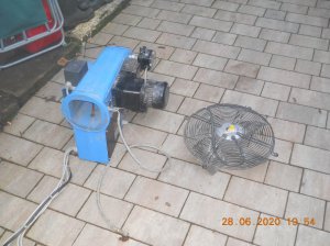

http://www.svarforum.cz/forum/uploads/thumbs/1168_ventilatory_001.jpg
pro pokus dle pana seniora chci využít ten modrý.
Mám více kusů a i jiná provedení než je na foto.
Místním přispěvovatelům můžu dodat za symbolický peníz.

Tohle je ventilátor z hořáku. Moc tlaku není schopný vytvořit. Jsem zvědaný, jak to dopadne.
