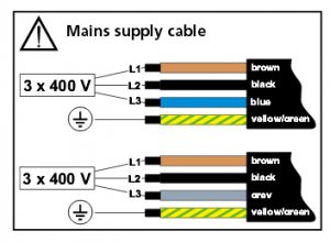

#23 26-07-2020 14:29:09
Příspěvky: 9029
Re: Migatronic 183 automig
Ten spodní obrázek je běžně používaný, ten horní by měl možná smysl u mašin které mají přepínání 1x230V a 3x400V. Já osobně jsem tohle ještě neviděl.
#24 26-07-2020 15:03:09
Příspěvky: 5078
J.Bille, máš pravdu. Tady je vysvětlení příčin toho nepochopení:
"de lze říci, že bývalá ČSSR zřejmě byla jednou z mála zemí, která zásady barevného značení přijaté na mezinárodní úrovni téměř bezezbytku implementovala nejen do svých norem, ale i do praxe. To bylo zřejmé takřka ihned po „sametové revoluci„, když se k nám začaly dodávat stroje z „vyspělé“ ciziny. Najednou bylo znát, že modrá barva vlastně není barvou středního (podle staronové terminologie nulového) vodiče, ale že jde o barvu fázového vodiče. K tomu, aby toto značení mohlo být použito, využilo se nenápadné ustanovení, spíše výjimka, v evropské normě EN 60446 Základní a bezpečnostní zásady při obsluze strojních zařízení – Značení vodičů barvami nebo číslicemi (která je totožná s mezinárodní, tedy celosvětovou normou IEC 60446), totiž to, že pokud žíla vícežilového kabelu označená světle modrou barvou není použita jako neutrální nebo střední (nulový) vodič, může být tato žíla použita i pro jiné účely (ne však jako ochranný vodič!). Uvedené ustanovení je známo již od počátku sedmdesátých let dvacátého století. Nejprve bylo zavedeno v ČSN 34 0165, později v ČSN IEC 446, také v ČSN 33 0165 a nyní v ČSN EN 60446. Nikdy však u nás nebylo pochopeno tak jako u našich vyspělých přátel. Totiž: že pokud v kabelu s fázovými vodiči není zároveň veden střední (nulový) vodič, vždy se použije vodič s modrou barvou izolace jako jeden z fázových vodičů. Takže – jestliže šlo o strojní zařízení, stalo se pravidlem, že v něm byly fázové vodiče značeny barvami černá, hnědá, modrá. Bylo to možné proto, že ve strojních zařízeních se podle dříve platných přísnějších zásad střední (nulový) vodič nepoužíval. Nicméně i v této otázce se z našeho hlediska zablesklo na lepší časy."
