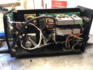

len taka lahka otazka, zvaracka(reboot rbm-1600) ide ako gula, chapem korekciu napatia a prudu, ale furt dako nerozumiem tej tlmivke, co s tym vlastne viem docielit, dakujem za kazdu radu
http://www.svarforum.cz/forum/uploads/thumbs/9765_4557fa54-8208-4713-b274-ad6d9be77260.jpeg
tu su creva zvaracky

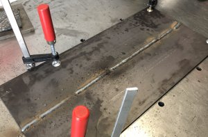

http://www.svarforum.cz/forum/uploads/thumbs/9765_032d7901-3fc9-46ef-89cd-ba5aab465e8c.jpeg
a takto to zvara 5mm plech, teda chcem upozornit, ze zvaram uz cele dva tyzdne tak budte zhovievavy ,

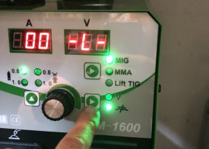

http://www.svarforum.cz/forum/uploads/thumbs/9765_100837a6-b983-4ebd-8550-da486b0bd9df.jpeg
samozrejme furt mi nikto neporadil co s tou tlmivkou, nic menej niekedy pri dlhsom zvarani, respektive to asi nemusis byt po dlhsom zvarani, a je jedno na akom napati to je, ale dajme tomu,ze je to 3mm cierny plech, prud na 115A napatie akolo 20V pretok CO2 podla manometra 10l, nepozorujem daky velky rozptil ani dake kulicky, ale obluk praska a pride mi nestabilny, dake fundovane rady odbornikov by som poprosil wink
