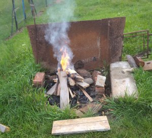

A nebo ze starého plechu zarostlého v trávě big_smile
http://www.svarforum.cz/forum/uploads/thumbs/2538_img_20200526_200010.jpg
Má to teda chybu že je to pouze zapřené roxorama takže silnější vítr to vyvrátí, ale přibodovat to nebo ještě lépe najít druhý takový plech a udělat závětří do V, to by byl teprv designový kus smile

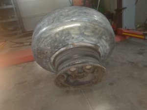

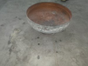

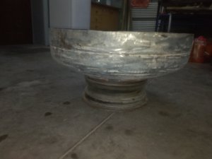

http://www.svarforum.cz/forum/uploads/thumbs/8917_img_20200607_201100.jpg
http://www.svarforum.cz/forum/uploads/thumbs/8917_img_20200607_201106.jpg
http://www.svarforum.cz/forum/uploads/thumbs/8917_img_20200607_201125.jpg
Toto je moj projekt. Stara tlakova nadoba z vodojemu za 15€na bazosi asi 40rokov stara hrubka steny 4mm plus pozink z oboch stran. Plazmov rozrezana a privareny disk z felicie vyroba dvich kusov z brusenim cca 5h.zo susedom na polovicu cize skoro zadarmo nehrdzavie zinok sa nerozpusta pekne sa vypali ani natierat netreba.

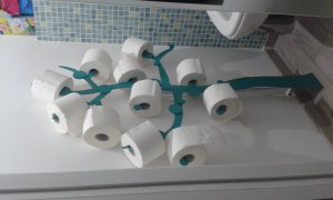

http://www.svarforum.cz/forum/uploads/thumbs/9703_20171204_205627.jpg
.. a je to paradna vec, hned vidiš si sa bude do čoho utrieť alebo nie :-D

pekne big_smile - ako sa ten strom vola? srackovnik? big_smilebig_smilebig_smile

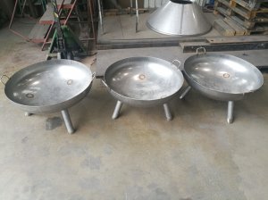

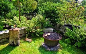

este k ohnisku - robili sme si s chalanmi par nerezovych - na takych si ani moc nepozvaras - iba nohy a "usi" na nosenie - priemer nieco okolo 1000mm, hrubka 4mm
http://www.svarforum.cz/forum/uploads/thumbs/2227_dsc_0003_57.jpg
Editoval rcp (18-06-2020 08:16:10)

na ten WC asi chodili chlapi len niekto netrafil semeno respektive neutrel
a vyklicila hentaka plánka....
Ak by sme toto mali niekde vo firemnom WC prve co by spravil by bolo ze by som to odtial vyhodil
kopa miesta za keramikou a niekto ti tam berie flek po strane ach jaj..
rcp co sa chystate na nejaku spanielsku paella party alebo slovenska klasika ?
Kládla ohne na betóne ...
Ach kde su tie casy ked sme dogulali par kamenov a spravili jamku a bolo
teraz kazdy idiot co ma 1.2m2 balkon tam musi na vikend doniest grill na drevenne uhlie a zadymit ludom pradlo..
chyba mi tam pokrievka aby nenaprsalo a odtiekla voda inak to bude bordel mlaka pre kotenie sa komarov smile
Editoval ihlan (18-06-2020 08:58:39)

spravne! - tento dedail sme dodatocne vyriesili malou 6mm dierkou v strede ohniska >> voda vytecie big_smilebig_smile

ludia su lenive svine bordel nedaju prec popol s vodou je ako cement usadi sa palicky spriecia a ucpate..
potom moze "palickou" robit dierku a nadavat aky sajrajt odtial vyteka... jedna dierka nestaaciiii!  a hlavne nie 6mm.
ked uz nejake dvierka ktore lahko otvoris a vyklopis bordel do nejakeho boxu/lavora a vynesies niekam prec..
Editoval ihlan (18-06-2020 09:15:20)
